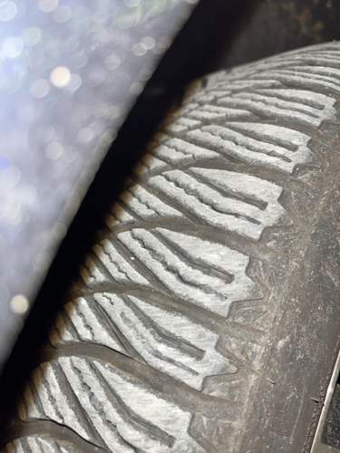

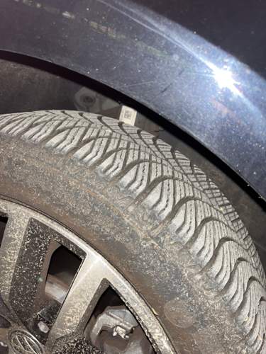

Mein Reifenprofil
2765d7f2-ee16-42e6-97bd-b3e4eac70494
A0f343a7-aba3-4c48-9cca-bf951ed10ac4
C1dd1dbb-c68d-424a-bcd3-064e1e1f39fe

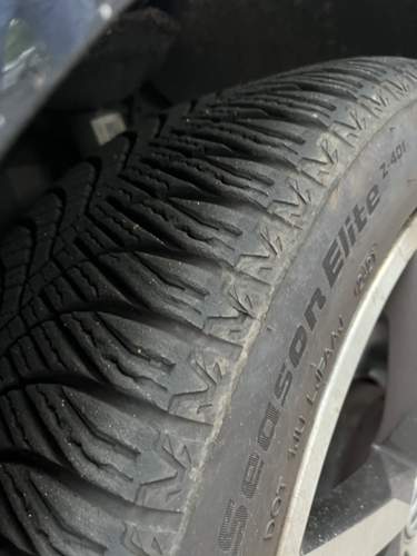

Nein, Update. Die China Reifen sind aus 2021 und ganz porös und katatrophe!
Foto
426dc73e-6a3c-4cdf-bb34-590630842dbe
