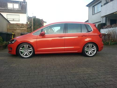

Hallo
Habe ebenfalls den 1,4 mit 150 PS Benziner mit den Eibach Sportline Federn von der Fa. Deimann.
Habe vorne 340mm und hinten 345mm Kotflügel-Mitte Rad. Seit 3,5 Jahren verbaut.
Letztes Jahr noch die Bilstein b8 Komfort Dämpfer von Deimann nachgerüstet.
Jetzt vorne 335mm und hinten 355mm. Liegt an den Dämpfern. Leider.
Ae127633-11e2-47c8-aeba-641f3214a12f

Hallo
Auf dem Bild ist er gerade neu. Habe die Federn direkt am ersten Tag verbaut.
Habe ihn mit serienmäßigen Sportfahrwerk bestellt..
Gruß Uwe

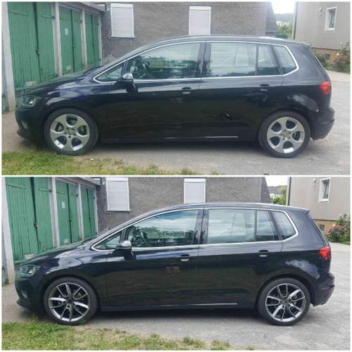

Hallo.
Ein wenig Zeit ist vergangen.
Ich habe alles kontrolliert und nochmal festgemacht, wie hier beschrieben.
Leider hat sich nichts geändert.
Habe auch mal nachgemessen. Radmitte zu Kotflügelkante: vorne ca. 340mm und hinten ca. 360mm. Mit 18 Zoll Felgen.
Federn sind jetzt auch erst knappe 750 km drinne.
Etwas enttäuschend bei den Angaben des Herstellers und vor allem bei dem Preis. 🙁
