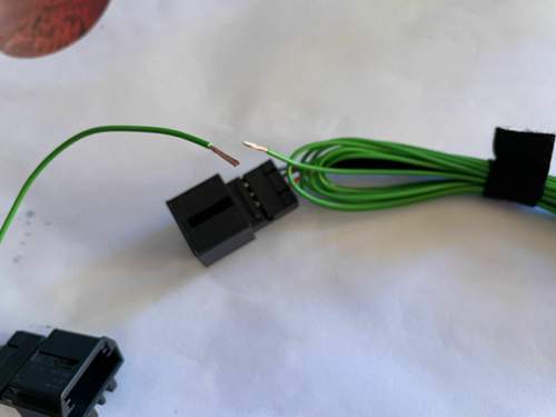

Ich als absoluter Laie habe eine Frage: Möchte auch von den Halogen VFL auf die Facelift LED umrüsten und habe mir die Adapter von Carat Garage gekauft.
Nun sollen ja die äußeren mit den inneren Rückleuchten verbunden werden. Dies geschieht ja über die grünen Kabel (siehe beigefügtes Foto).
Wie genau verbinde ich diese beiden Kabel denn sicher und zuverlässig? Es kann ja nicht die Lösung sein, dass einfach die Drähte der beiden Kabel ineinander verdreht werden, oder?
