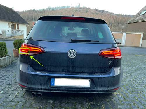

So, habe die Facelift-Rückleuchten nun verbaut und die beiden grünen Kabel der Rückleuchten/Adapter mit einem Lötverbinder verbunden.
Codiert wurden die Rückleuchten noch nicht, dies erfolgt voraussichtlich erst Morgen. Aber eine Frage stellt sich mir. Ist es normal, dass bei den Rückleuchten der auf dem beigefügten Foto markierte Teil leuchtet?
Oder regelt sich das durch die Codierung?
Der markierte Teil gehört nicht zm Rücklicht. Das sollte sich mit der Codierung aber erledigen
