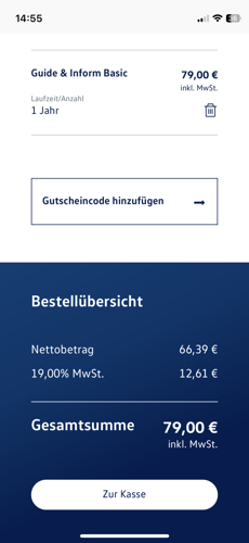

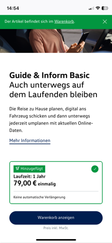

Im „VW Connect Shop“ läßt sich Guide&Inform zumindest in den Warenkorb legen und zur Kasse gehen. (siehe Screenshots)
Benutze den Huawei LTE E8372 Surfstick, der Benutzt 4G. Car Net funktioniert damit einwandfrei. 4G wird noch lange aktiv sein. Mein Vertrag läuft bis 3/26.
@Lu_Lo schrieb am 17. August 2025 um 15:12:04 Uhr:
Kaufen funktioniert ebenfalls nach wie vor, habe ich lürzlich gerade erst getan. Einsatz auch, sowohl mit interner SIM im Discover Pro (4G) als auch über den WiFi Hotspot vom Smartphone, 4G, 5G spielt dabai keine Rolle.
