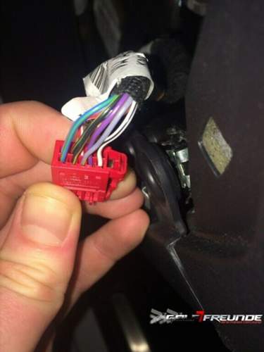

Hallo...
Ich habe das System (ohne Spiegel) nachgerüstet.
Bei mit lag die eine Leitung nicht am Stecker an. Dies hatte zu Folge, dass der Auto Modus nicht funktionierte und mich der spass 70€ mehr gekostet hat.
Da die netten Herren bei VW auf Fehlersuche gegangen sind.
Nach recherche in einem anderen Forum habe ich den Fehler auswendig machen können, diese eine Leitung fehlte.
Danach lief alles Super...daher würde ich es auf jedenfall kontrollieren.

Also ich hab am golf meiner Mutter nachgesehen, die RLS Sensor und autolicht hat. Sowohl bei ihr als auch bei unsere golf sind am Sensor 3 Kabel. Egal ob RLS oder nicht.
Am Lichtschalter sind 9 Kabel angesteckt. Egal ob mit oder ohne AUTO.
Das war bei dir wohl nicht so?
Einmal mit und ohne Kabel.
