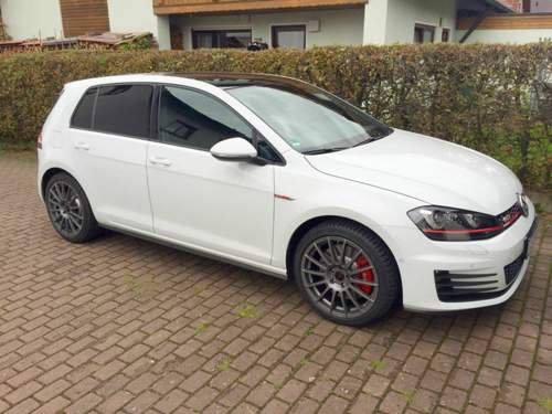

so ab heute hat er Winteralu's drauf, es sind die:
TEC by ASA AS2 8x18 ET45 in GunMetal
Conti TS 830 P 225/40 R18 92V
Mir gefallen die schon sehr gut
Gruß Frank

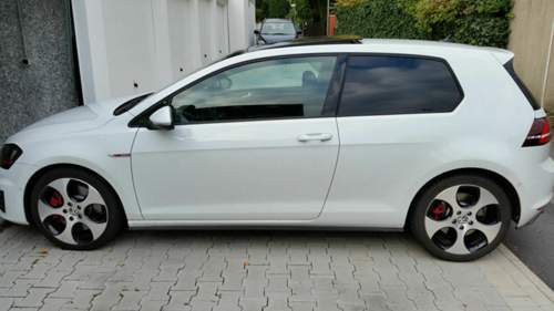

Hier mein GTI PP mit Detroit-Felgen und Winterreifen
20141014-170105
sieht guddaus.
