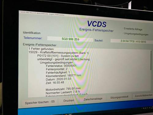

Habe ein Problem mit meinem GTI.. Er startet ganz normal, sobald ich 5-10km gefahren mit den Motor abstelle und ihn wieder starten will, dreht er 5-7 mal bis er Starten kann. Habe die Zündkerzen angeschaut sind alle richtig Schwarz.
Fehlerspeicher bringt:
15029 Kraftstoffbemessungssystem (Bank 1)
P0172 System zu fett
Habe neue Kerzen eingebaut, nach 30 min alle Schwarz...

Die Bemessung des Kraftstoffs erfolgt in den Einspritzdüsen über die Einspritzdauer. Die Einspritzdauer kommt vom Steuergerät, dessen 4 Signale müssten sich am Tester darstellen lassen können.
Auch der Einspritzvordruck sollte darstellbar sein.
Wenn das OK ist, würde ich die Einspritzdüsen ausbauen und ansehen, ob sie im Betrieb "pissen" statt fein zu sprühen. Wenn auch normalerweise nicht 4 Einspritzdüsen gleichzeitig hinüber gehen, sondern peu a peu. Aber vielleicht hat sich ja das vor dem Verkauf des Wagens bemerkbar gemacht.

Heute hat er mir 2 „neue“ Fehler ausgespuckt...

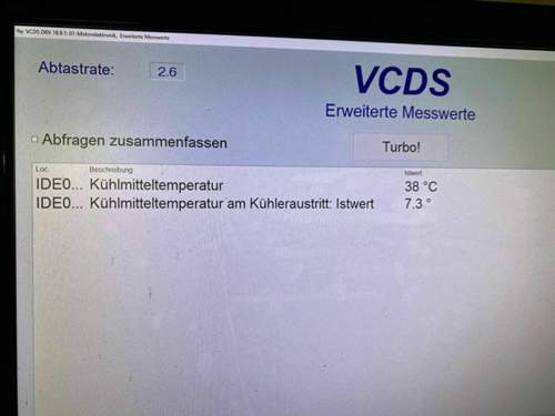

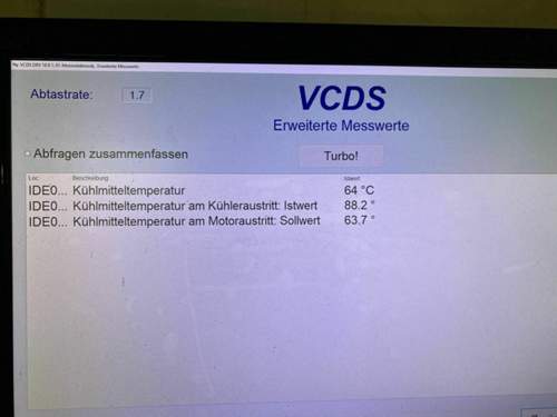

Niemand sonst ne idee? Haben KGE Getauscht und neue Zündpulen sowie Kerzen. Er ruckelt wirklich nur wenn der Motor warm ist, beim Fahren merkt man nichts...
Guck mal ob er wenn er warm ist vom Temperaturgeber das MSG ordentliche Werte bekommt, eine Möglichkeit warum er zu fett läuft.
@Buschfreak schrieb am 14. Januar 2020 um 14:41:02 Uhr:
Was ich bemerkt habe das mein Temp.anzeige nicht auf 90 kommt. Kühler ist minimal undicht, kann es daran liegen?
