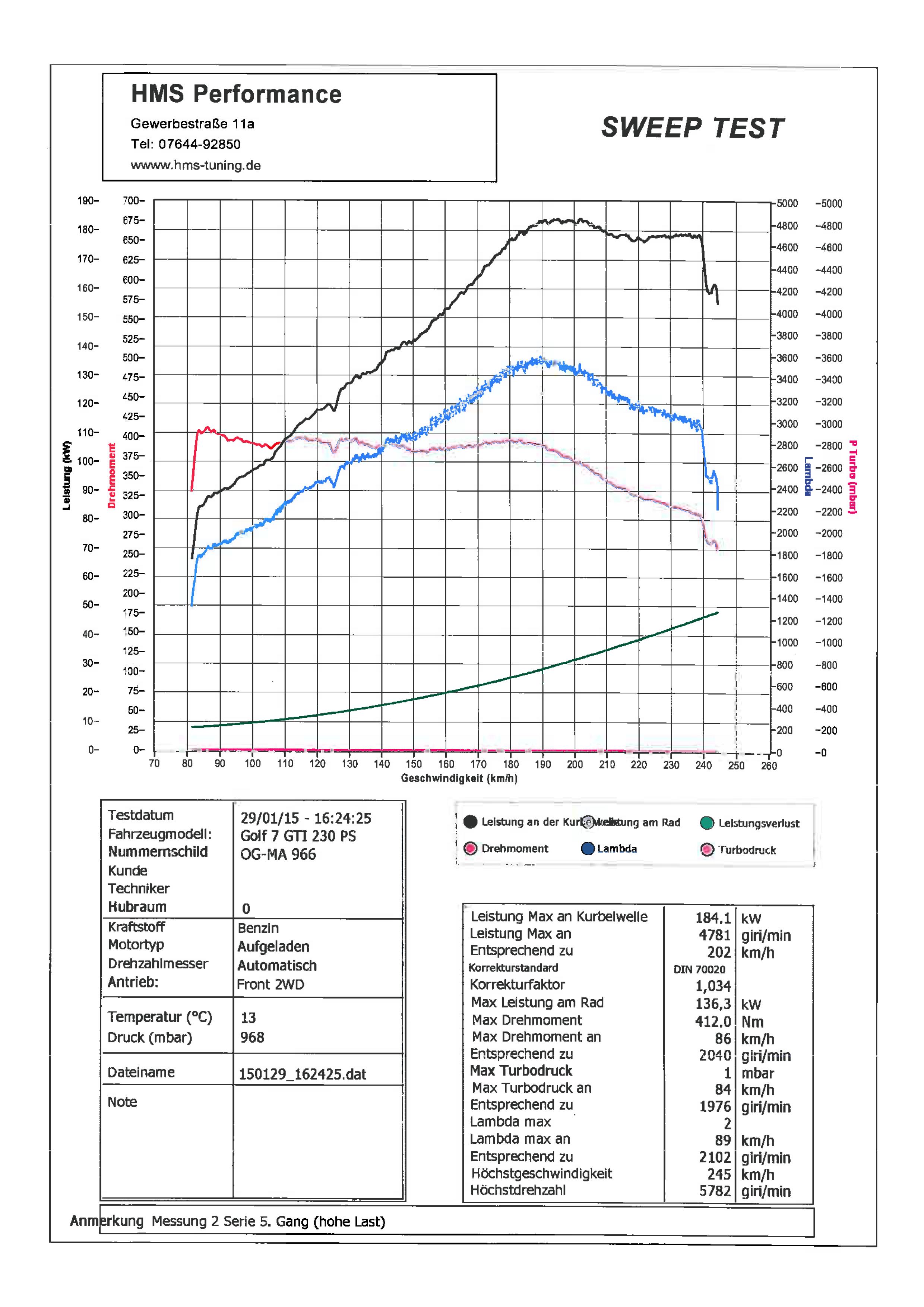

So jetzt war am 29.01.2015 die leistungsmessung bei HMS.
der 1. te Golf bringt an der Kurbelwelle 249 PS und 400 NM
der 2. te Golf bringt an der Kurbelwelle 251 PS und 406 NM
beide somit 135 PS am Rad lt Diagramm.
D.h. die Leistungsdaten sind somit mehr als i.O.
Es bleibt jedoch der Unterschied.

Hallo Zusammen,
sieht man die PDF? Hab das Diagramm gescannt.
Das NAVI hat jetzt eine neues Steuergerät, also die einheit im Handschuhfach wurde gestern getauscht.
Bis auf das das meine Daten weg sind ist nichts besser.
http://data.motor-talk.de/.../diagramm-02-4635756541188265782.jpg
So jetzt kann man es sehen.
Da haben wir auch die Erklaerung fuer die hohe Streuung: es wurde ne Messung nach der veralteten DIN-norm gemacht! Die wird nicht mehr benutzt heute wird nach EWG gemessen.
Fakt ist; die beiden GTI's haben keine 251 resp 249 Ps sondern liegen eher so im Bereich zwischen 230-235 Ps. Direkt umrechnen von DIN auf EWG geht leider nicht.
Danke für die Antwort, ist die messung dann übehaupt gültig oder wurden wir da abgezogen???????
Nach jetzigem Standard ungueltig resp falsch.

@dauntless schrieb am 10. Februar 2015 um 10:41:23 Uhr:
Also ich weiß wirklich nicht wie diese Berechnung durchgeführt wird. Aber wird das letztlich nicht einfach nur versucht eine auf Standard-Umgebungsbedingungen normalisierte Luftmasse zu errrechnen?
Wie auch immer - wenn ich den dort genannten Faktor von 1,034 aus den 251PS/184kW wegdividiere bleiben immer noch knapp 242PS/178kW "übrig". Sollte das nicht eher der Wert sein von dem man *mindestens* ausgehen kann? EWG wird sicherlich wieder einen eigenen Korrekturfaktor draufsetzen.
Falls nicht würde mich mal interessieren wie der Wert genau errechnet wird und welche weiteren Faktoren dabei berücksichtigt werden. Luftdruck? Der wird auch nur im Einzelprozentbereich eingehen, sofern das nicht bei irgendwelchen Extremwetterlagen durchgeführt wurde.
Bei meinem LPS3000-EWG-Zertifikat, welches ich vor ein paar Jahren für meinem letzten Golf erstellen ließ werden jedenfalls keine weiteren Umgebungsgrößen mit Ausnahme des Dampfdrucks (???), der Öltemperatur (geschenkt, wenn der Motor warm ist) und der Luftfeuchtigkeit (IMHO auch nur bei schwülem Klima relevant) erwähnt .
Kurzum wenn das bei meinem GTI-P ermittelt worden wäre dann wäre ich jedenfalls ziemlich froh, daß ich ein so gut laufendes Exemplar im Bereich zwischen 240 und 250PS erwischt hätte. Keinesfalls würde ich aber wegen diesen Dingen gleich mal 20PS abziehen, bloß weil's nach DIN stat nach EWG durchgeführt wurde. Das trifft höchsten in Extremfällen wie Karibik oder Nordpol zu, denn die DIN-Norm kam ja auch nicht gerade auf der Wurstsuppe dahergeschwommen...

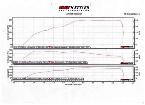

War zwischenzeitlich mal jemand mit seinem GTI auf dem leistungsprüfstand ?
Ja ich,
die erste Spalte gibt den Wert an welche Leistung drin ist.
Gtileistungspruefung-001
