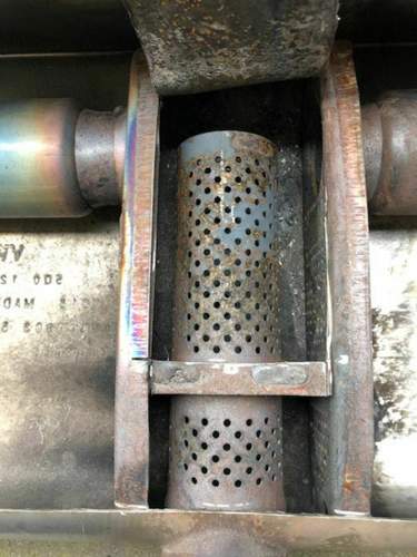

Ich habe jetzt meinen ESD Umbau durch. Sound ist super. Aber nicht zu laut.Mehr kann man nicht rausholen mit OPF und der originalen Software. Jetzt weiß ich auch warum der Auspuff immer so verrußt ist. Das liegt definitiv nicht am Kraftstoff, das liegt an dem Aufbau des ESDs. Er ist innen so aufgebaut das sich die Abgase so doll stauen das sich fortbewegen Russ bildet. So wie wenn mal bei einem Diesel das Endrohre zuhält ne dann ruckartig loslässt. Hab ihr bestimmt schonmal im Netz gesehen.
772a095d-b44d-4eee-bbb8-26eaf3042071

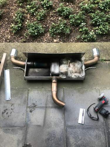

War in dem Endschaldämpfer den Dämmwolle verbaut.
Gut das du fragst, hatte ich ganz vergessen zu schreiben. Die Dämmwolle die da verbaut war, ist echt ein Witz.

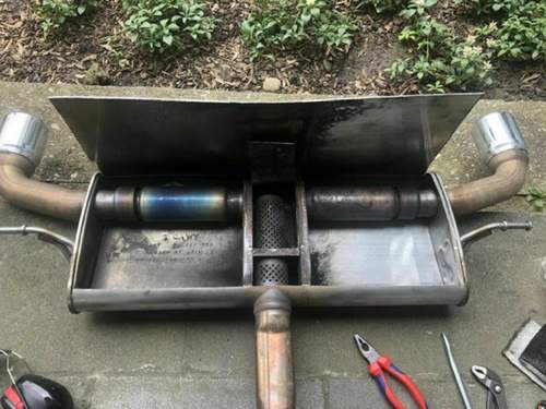

Siehe Foto. Wie man sieht ist nur eine Seite vollgepackt mit Wolle.
Und der Grund warum der Auspuff in der Mitte immer durchfault ist, weil die Abgase unkontrolliert abgeleitet werden.
Auspuff

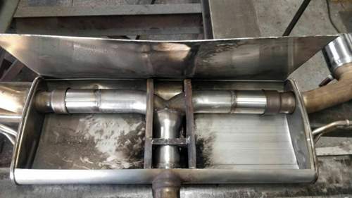

Hier nochmal ein Foto von dem Rohr wo die Abgase unkontrolliert in den ESD strömen.
Auspuff2
Und hier ein Bild wo die Abgase "vernünftig" abgeleitet werden. Wobei somit kein Ruß mehr entsteht und die Endrohr immer sauber bleiben.
Man achte auf dem Ruß in der Mitte. Genau da gammeln die ESD.
ESD
