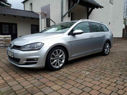

20171104-134704
20171104-164814
Ich hatte noch die 7x17 Dijon. Hab jetzt die Dunlop Winter Sport 5 in 225/45R17 drauf. Der Satz Reifen mit Montage 470,-€. Allerdings ohne Reifengarantie 😉
