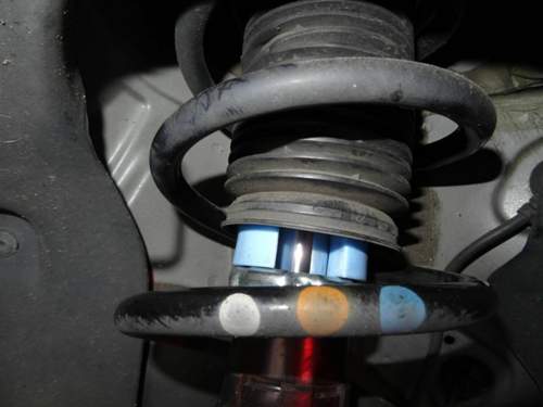

kann jemand bestätigen, dass es sich bei dem beigefügten Bild aus England um die Transportsicherung handelt, welche defintiv zu entfernen ist oder muss diese drinbleiben???
Diese sind wohl erst einmal im eingefederten Zustand so gut wie nicht sichtbar! Dementsprechend gibt es bestimmt eine hohe Wahrscheinlichkeit, dass der Händler diese nicht entfernt hat.
Beim normalen Fahrwerk muss diese wohl BLAU, bei der Sonderauststattung DCC PINK sein!
Vielen Dank für Eure Hilfe...
Transportsicherung
Definitiv Transportsicherung! Sind pro Seite 3 Stück!

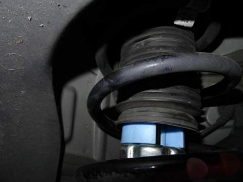

Klinke mich nun auch mal bei diesem Thema ein. Mein GTD ist ET 01/2014 und gestern beim Räderwechseln habe ich folgendes an meinen beiden vorderen Stoßdämpfern entdeckt.
Ist das die besagte Transportsicherung?
Kann der Dämpfer schaden genommen haben?
Dsc01201
Dsc01194
ja, dies sind die Sicherungen. Könnten rein theoretisch 3 Stück pro Stoßdämpfer sein.

Bei mir ist auf beiden Seiten noch eine Sicherung verbaut. Kann der Stoßdämpfer dadurch irgendwie Schaden genommen haben? Bin jetzt 30.000 km damit gefahren...
@marcelul: Musstest du den Faltbalg abziehen oder ist der gar nicht befestigt?
Oder hast du gezielt danach gesucht?
Werde nächste Woche mal genauer hinsehen wenn die Reifen ab sind.
