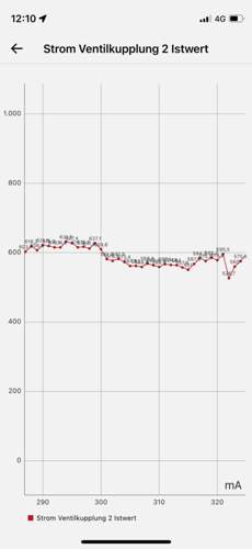

Die meisten haben auf defekte Kupplungsventile getippt. Könnte soweit Sinn machen, jedoch habe ich auf den OBD2 Daten gesehen, dass in dem Moment wo der Fehler Auftritt der Strom von dem Kupplungsventil welches gerade die arbeitende Kupplung schließt, kleiner wird. Was ja bewirkt das die Kupplung aufmacht. Der Befehls-Wert und der Ist-Wert des Strom's sind in diesem Moment identisch. Die Frage ist: Warum bekommt das Kupplungsventil aus heiterem Himmel das Signal zum öffnen?
Nach Auftreten des Fehlers verhält sich das Signal der jeweiligen nicht arbeitenden Kupplung ungewöhnlich.(Strom steigt langsam an und fällt wieder)
Fotos zu zum Kupplungsventilthema im Anhang.
Vielleicht weiß ja jemand was der Auslöser für die oben beschriebenen Fehler sein könnte.
Ich freue mich über jede Hilfe oder Hinweise.
Danke im Voraus!
Strom Ventil Kupplung 2_Befehlswert
Strom Ventil Kupplung 2_Istwert
Druck Kupplung 2_Istwert
+2

Habe mir gestern eine Expertise von Truckpoint Leverkusen eingeholt. Nach wenigen Minuten hatte ich schon eine Antwort. Vermutet wird ein defekt im ABS System oder ein defekter Nockenwellensensor.
Nockenwellensensor wurde noch gestern Abend von mir getauscht. Bei der Probefahrt musste ich feststellen, dass dies nicht die Fehlerlösung ist.
Gleichzeitig habe ich aber die Radgeschwindigkeiten aufgezeichnet. Hier ist mir aufgefallen, dass bei den Werten vom Sensor Vorne rechts und Hinten links etwas nicht stimmen kann. Beide zeigen die selben Fantasiewerte nach wiederkehrenden Muster an, bis zum abstellen des Motors. Die Sensoren Vorne links und Hinten rechts zeigen die tatsächlichen Geschwindigkeiten an. Bei einer späteren Fahrt war dieser Fehler wieder weg und alle 4 Sensoren zeigten die richtigen Geschwindigkeiten an.
Hat jemand eine Ahnung an was das liegen kann? Kann sich ein Steuergerät "aufhängen"?
