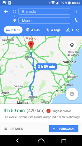

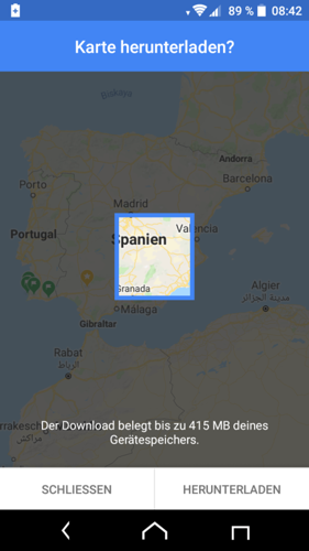

Du schriebst: "Ich Rede von Google Maps, *da gibt's keine Karten zum herunterladen*. Man kann aber bestimmte Strecken bevor man los macht und noch im WLAN ist speichern. Ich habe 15GB und die reichen nicht immer."
Offensichtlich hattest Du Dich nicht informiert. Also sei glücklich, dass man Dir hier geholfen hat und sag mal schön artig Danke.
@golfmanhatten: was bist du den für ein schwätzer. nur weil das was Google Maps macht, man nicht als wirkliche offlinkarten bezeichnen kann und ich dazu kartenauschnitte sage bzw. bestimmte Strecken anstatt Kartenbereiche so wie Google, macht es den Mist nicht besser und ist reine wortglauberei.
sorry dass ich es nicht 1:1 abtippe, wusste nicht dass Transferdenken so kompliziert ist.
@jrda: stimmt, haben sie inzwischen aber geändert, ich habe noch 4 Kartenausschnitte in Spanien gespeichert, für eine 100km Strecke. Trotzdem sind die Übergänge von Kartenauschnitte zum nächsten sehr bescheiden.
Du solltest es aber schon als Kartenbereiche beschreiben und nicht nur als Ausschnitte, sonst versteht es golfmanhatten nicht und muss dich noch belehren
Bei 4 Bereichen für 100km machst du denke ich was falsch.
Was früher war ist ja jetzt nicht mehr interessant.
