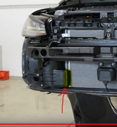

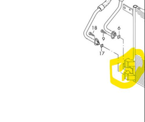

ich habe - mal wieder - ein Problem mit meinem Golf 7 Variant 2.0 TDI, BJ 2014.
Bei den Außentemperaturen der letzten Tage fiel mir auf, dass die Kühlleistung oberhalb von 30°C zu wünschen übrig lässt, die Luft wird nur wenige Grad gekühlt trotz AC/max. Bis ca 27°C funktioniert sie noch gut, die Temperatur an den Luftausströmern lag deutlich unter 10 °C - gemessen per Infrarotthermometer.
Da kamen bei mir gleich böse Erinnerungen hoch, da ich das identische Problem schon einmal, vor 4 Jahren hatte.
Damals konnte die Werkstatt anfangs keinen Fehler finden (Druck, Formiergas) und hat dann bei Nachprüfung, mithilfe von Kontrastmittel, eine Undichtigkeit am Kondensator ausgemacht. Zum Glück haben sie damals Kontrastmittel in den Kreislauf eingefüllt, sodass ich mich jetzt zunächst selbst auf die Suche machen konnte und leider auch fündig wurde. Im Bereich der Anschlüsse tritt -wieder- Kältemittel mit Kontrastmittel aus.
Nun gibt es drei Punkte, die mich stutzig machen:
1. Der gleiche Fehler, der im Alter von 4 Jahren aufgetreten ist, tritt bei ziemlich genau 8 Jahren wieder auf!
2. Die Stelle, an der die Undichtigkeit auftritt, ist identisch!
3. Damals wurde mir der Schaden im Anschlussbereich, bei demontierter Fahrzeugfront gezeigt und mit "vermutlich Steinschlag" begründet. Nun habe ich bei montierter Fahrzeugfront gesehen, dass die Stelle im Bereich der Anschlüsse an den Kältekreislauf von vorne komplett verkleidet ist, ein Steinschlag somit eher auszuschließen.
Mit Schwarzlicht sieht man auch, dass die ganze Verkleidung im Inneren fluoresziert, der offenliegende Bereich der Lamellen dagegen kaum.
Für mich alles ein bisschen viel, um auf "Pech" oder "Zufall" zu plädieren. Ich habe wenig Hoffnung, dass ein Austausch des Kondesators mir nun Ruhe bringen würde, zumal das Fahrzeug nicht jünger wird.

Anschlüsse Klimakondens. lt Teilkatalog
Betroffener Bereich
Fluoreszenz an Kante der Verkleidung

ja, genau an dieser Stelle ist eine Schwachstelle beim G7.
Die Anschlusse von dem Kondensator werden immer wieder hin und her gedrückt und gezogen weil der Motor kippt wärend der Fahrt.
Das Problem hatte ich auch, und seit 1 Jahr ist neue Kondesator reingekommen (bei Bosch-Dienst gemacht, ärgerlich und sehr teuer).
Es gibt Kondensator wo die Anschlüsse deutlich besser befestigt/angeschweisst sind(bestimmte Hersteller), ob ich so eins habe, bin ich nicht sicher. Daher hab ich schon überlegt die Anschlüssleitungen noch extra zu befestigen (an Karoserie), aber bin noch nicht dazugekommen...
Ich glaube nicht, was mein Vorredner schreibt (mechanische Belastung durch Kippbewegung des Motors), da an die Aluminiumrohre flexible Schläuche gehen, welche eine mechanische Belastung an dieser Stelle minimieren. Vielmehr ist die Fixierung der Rohre mit nur 1 Schraube etwas einseitig, um die Dichtringe vollumfänglich zu pressen. Wie dem auch sei: Deine Anlage hatte ja bereits vor der ersten Reparatur Kontrastmittel bekommen, wenn ich das richtig verstanden habe. Kannst Du sicherstellen, dass das jetzt detektierte Kontrastmittel wirklich frisch ausgetreten ist und nicht noch von der ersten Reparatur dort haftet? Sprich, wurde nach der ersten Reparatur alles penibel gereinigt?

Wurde dir bei dem Wechsel erklärt oder gezeigt, was da an den Anschlüssen genau kaputt geht? Wenn ich mir die Anschlüsse so anschaue sehen sie nun nicht unbedingt zerbrechlich aus, zumindest deutlich stabiler als die Lamellen..
Die Frage ist, sind die Anschlüsse dann ausgeliefert, die Dichtungen verschlissen, lockern sich einfach nur die Schrauben oder ist das Aluminium so weich, dass die Schrauben nach einer Weile nicht mehr genug Kraft im Gewinde haben...

Da ich aus oben beschriebenen Gründen nicht glauben kann, dass der Kondensator selbst schon wieder defekt sein soll (und nicht sicher bin, ob er das jemals war) habe ich mir eine Endoskop-Kamera organisiert. Zudem habe ich den Kühlergrill (oberer Teil, mit dem VW-Logo) demontiert, was bei meinem Modell (vor dem Facelift) sehr einfach geht da der Radar-Sensor noch separat ist.
Dabei konnte ich feststellen, dass man das ausgetretene Kontrastmittel sogar ohne UV-Lampe sehr gut sieht. Von oben erkennt man, dass -wie schon vermutet- der gesammte Anschlussbereich mit Kontrastmittel überzogen und ölig ist.
Mit der Endoskopkamera habe ich durch die Wechsel-Öffnung für den NSW eine Diagnose durchgeführt. Interessant finde ich vor allem, dass selbst die Befestigungsschrauben und die Rückseite der Anschlussleitungen verschmutzt sind.
Im Anhang ein paar Bilder dazu. Mir stellt sich die Frage, ob nicht eher die Anschlüsse oder Anschlussleitungen hier das Problem sind. Oder ob bei der letzten Reparatur auch die richtigen Dichtungen eingebaut wurden... 🙁
Kennt jemand einen vergleichbaren Fall oder hat einen Tipp, wie man hier die Ursache weiter eingrenzen kann?
Vielen Dank
