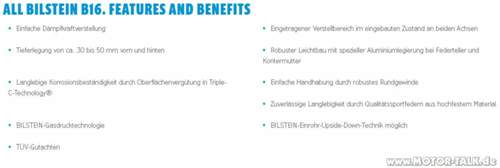

Hast Du das DCC Fahrwerk, sonst macht Damptronic keinen Sinn. Wenn nein, dann wäre es das normale B16.
Dann musst du dir auch einen "analogen" Dämpfer besorgen. Also ein B16 ohne Schnickschnack.
Oder die Variante wählen bei der man mit dem iPhone die Dämpfer einstellen kann.

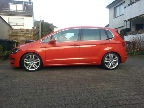

Hallo
Mein Kamerad hat sich für den Sportsvan vor 14 Tagen ein KW im Werk anfertigen lassen. 40 mm
Tieferlegung und top Fahrverhalten.
Hatte vorher Eibach Sportline Federn mit Bilstein B8 Komfort Dämpfer.
Wieder rausgeworfen, da die Bilstein Dämpfer den Wagen gut 1,5 cm hinten angehoben
haben. Fahrverhalten war sehr komfortabel. Aber die Optik mit hinten 2cm höher gefiel nicht.
Das KW Fahrwerk hat Zugstufen Einstellung.
