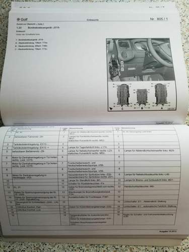

Habe gerade gesehen, das ich auch noch ein dickes Stromlaufplan Reparaturleitfaden Buch mit Bildern für den Golf 7 ab 2012 besitze.
Bei Interesse PN.
Buch Vorderseite
Buch Seitenansicht
Buch Beispielbild
