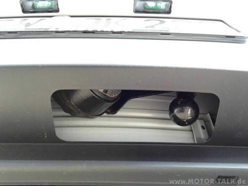

Ich habe soeben einen Jahreswagen Golf VII gekauft und vom gleichen VW-Autohaus die abnehmbare Anhängekupplung von Westfalia für stolze 950 Euro nachrüsten lassen.
Jetzt klafft im Stoßfänger (oder Diffuser) ein ausgesägtes Loch. Das sieht ziemlich unprofessionell aus.
Ist das richtig oder wurde da geschludert. Auch der Preis scheint mir immens hoch.
Kann mir dazu jemand einen Tip geben?
Vielen Dank Jochen.

Heckdiffusor 77€ Wenn du das zusammenrechnest passt dein Preis. Ist kein besonderes Schnäppchen, aber auch nichts dramatisches. Wenn es ordentlich gemacht wurde ist es o.k. Stell mal ein Bild ein. Der neue Diffusor hat eine waagerechte sauber geschnittene Aussparung geschätzt ca. 7cm x40cm. Dieser Ausschnitt ist aus der Fußgänger Perspektive nicht zu sehen. Es gibt auch keine Abdeckung.
In der Westfalia Montageanleitung ist die Verwendung eines neuen Diffusors vorgesehen. Hast du einen "Handausschnitt" ist die Arbeit nich fachgerecht durchgeführt. Die Montageanleitung gibts bei Westfalia zum downloaden.

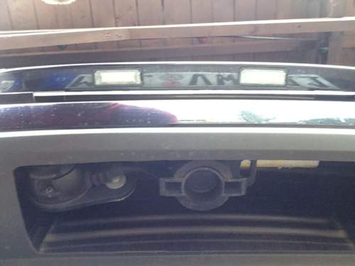

Habe selbst eine Westfalia abnehmbare AHK nachrüsten lassen. Bei mir ist auch ein Handausschnitt im Diffusor zu erkennen.
Wo genau steht denn in der Montageanleitung von Westfalia, dass das nicht notwendig ist den Ausschnitt per Hand zu vergrößern? Hättest Du einen Link dazu?
Hat einer von Euch einen Tipp, wie man diesen Ausschnitt abdecken kann? Finde es auf die Dauer (gerade im Winter mit dem ganzen Streusalz) nicht materialschonend.
Habe leider keinen Link, hatte die Anbauanleitung in Papierform gesehen. Dort war auf einer Abbildung der Originaldiffussor durchgestrichen und mit einem Pfeil zum Papierkorb versehen und ein neuer Diffusor mit VW- Zeichen und Autohaus mit Pfeil zur Heckschürze gezeichnet. Es war die Original Anleitung zur Westfalia aus dem VW Karton. Ich mal ein Bild von meinem Auto. Ich hoffe, VW hat sich bei der Fromgebung Gedanken gemacht und die Aerodynamik verhindert Verwirbelungen und große Verschmutzung durch diese Öffnung. Wenn das nicht so ist werde ich mir wegen einer Abdeckung auch Gedanken machen.
Nunja, wenigstens das mit dem Preis ist ja wohl o.k.
Im Preis ist ein neuer Diffusor aufgeführt und enthalten.
Der Ausschnitt sieht ordentlich, aber nicht professionell aus.
(Bilder habe ich hochgeladen)
Man kann den Ausschnitt auch als Fußgänger sehen und
ein unschöner Schmutzfänger ist es auch
Ich glaube nicht, dass das der VW-Güteforderung entspricht.
Ich freue mich das sich auch andere daran stoßen,
ich dachte schon ich sei zu pingelich und überzogen.
Aber Funktion ist eins und Ästhetik auch.

Sieht nicht wirklich hübsch aus. Muss der Ausschnitt so groß sein? Bei mir ist die Öffnung nur im waagerechten Bereich. Der richtige Diffusor für AHK sieht meiner Meinung nach anders aus. Beim GTI hat der normale Diffusor etwa die nach unten vorne geschwungene Form wie der Stoßfänger. Die Variante AHK geht fast waagerecht nach vorne und dann senkrecht. Deshalb ist der Ausschnitt nicht zu sehen. Lass die den alten Diffusor geben, wenn ein neuer berechnet wurde, damit lockst du den Freundlichen aus der Reserve. Hast du mal mit dem Händler geredet? "Gefühlt" ist da etwas schiefgelaufen. Wenn du wirklich damit Leben musst, besorge dir die Farbe des Diffusors und lackiere das Heckblech dunkel.
Schau mal hier
