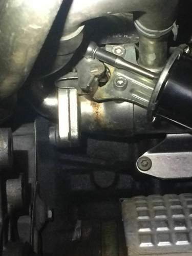

Hallo Leute,hab vor kurzem ein Golf 6 TDI gekauft.Jetzt ist mir aufgefallen das der Golf im Stand innen
Extrem nach Abgassen stinkt.War schon bei zwei Werkstätten,die konnten nix feststellen.Alles dicht.
Fehlerspeicher ist leer.Hab die Dichtung zwischen Turbo und DPF getauscht,hat leider nix gebracht.
Hat jemand von euch eine Idee an was es liegen könnte?

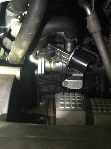

Die Werkstatt soll sich mal das AGR inkl. Kühler ansehen. Wenn von außen Rußspuren zu sehen sind, ist was undicht.
Ebenso Auspuff/Flexrohr.

Abgaskühler und Agr wurden im Januar 2014
getauscht.Wenn man die Motorhaube aufmacht merkt man den abgasgeruch für ein zwei minuten,danach merkt man im Motorraum nichts mehr.Ich hab gemerkt das die Abgase unter dem Auto kommen.Sobald ich das Fenster aufmache oder aussteige bei laufendem Motor kommen mir die Abgase sofort entgegen.

Dann ist die Undichtigkeit vor dem DPF. Zumindest so meine Vermutung. Irgendwo müssen Abgasspuren zu sehen sein. Am besten mal hinten verschließen. Vielleicht hört man das dann.

So war heute in der Werkstatt.Auto auf Hebebühne und laufengelassen.Kein Abgasgeruch unter dem Auto.Mir ist aufgefallen das der Abgaskühler schwarze Flecken hat obwohl er dieses jahr getauscht wurde.Siehe bilder.
