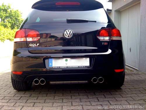

Hi !
So hier mit Supersprint Downpipe, Mittelschalldämpfer und Powersprint Endschalldämpfer.
G6-psp
Original geschrieben von golfsechs
Hi !
Sieht auf jeden Fall richtig geil aus!! Die downpipe von Supersprint hat aber kein TÜV oder? Was ist denn Powersprint?

Powersprint ist´ne Tochter vun Supersprint....alles eingetragen, wie immer!!

Die Downpipe ist eine Einzelabnahme, die Teile gibt´s bei den jeweiligen Herstelllern!Der Endtopf ist vom Golf V.....kriegst aber ein Nachtragsgutachten. Abnahme war kein Problem, auch von der Lautstärke nicht. Klanglich nur im Stand dumpfer, sonst genau wie Serie(eben nur 1.4L Hubraum und Aufladung).Wenn´s lauter werden soll mußt du das M-Schalldämpferersatzrohr von Supersprint nehmen.Leistungsmässig kann ich noch nicht viel sagen,wollt sowieso mal auf einen Leistungsprüfstand,weil das Auto so schon gefühlt viel mehr als die 160 PS hat!

Hey Golfsechs,
kannst Du mir etwas über die Montage spez. Down.... berichten ,
ca. Zeitaufwand/mußte der Motor aus den Lagern gehoben werden ? Würde man das in der Garage ohne Sonderwerkzeug wechseln können.
Was ist mit dem Serien- Flexrohr,entfällt das ?!

erstmal "kompliment", sieht wirklich sehr gut aus, vor allem sehr sauber gearbeitet! 🙂
ABER:
bzgl. der "eintragung" wär ich etwas vorsichtig! 😉
wenn die downpipe kein gutachten hat, ist sie nicht legal, auch wenn sie eingetragen wurde! (eingetragen heisst nicht gleich legal)
im fall des falles bekommst du trotz eintragung probleme mit TÜV, rennleitung etc.! 😉
EDIT: ich sehe gerade, dass nicht mal der MSD eine EG-Nr. besitzt! 😉
ps: ist beim TSI ein deutlicher leistungsanstieg spürbar?
ist die abgasleuchte angegangen?
@Godchilla 83:
die einzigen downpipes mit TÜV (und vorkat) die mir bekannt sind, kommen von Bastuck und Milltek, sind aber z.Z. nur für den G5 GTI erhältlich!
ohne vorkat gibts generell keinen TÜV, da die abgasnorm beim kaltstart nicht erfüllt werden kann!
der hauptkat bleibt natürlich! (egal ob orig. od. eben metallkat) 😉
wie es nun beim TSI aussieht, weiss ich nicht genau!
angeblich besitzt dieser ja nur einen motornahen hauptkat, das könnte die sache mit der DP etwas vereinfachen!
dadurch, dass kein vorkat vorhanden ist (der dann wegfallen müsste), der sportkat -wenn er z.b. von HJS kommt- TÜV hat, sollte das ganze unter umständen mit dem gutachten auch klappen!
wenns allerdings vom hersteller kein gutachten gibt, hat man ohnehin pech!

Um ein paar Mißverständnissen aus dem Weg zugehen, der Hauptkat und die Lambdasonden sind natürlich an Ort und stelle geblieben,deshalb auch keine Probleme mit der Abgaswarnleuchte.Ich habe den zweiten Teil der Downipe verbaut (ab Kat),und hatte so einen sauberen Übergang zum Mittelschalldämpfer (mit TÜV).Da der Hauptkat unmittelbar hinter dem Turbo liegt, entfällt bei der kompletten DP der KAT komplett (siehe FOTO),was natürlich überhaupt nicht in Frage kommt!!!!Entschuldigung für die falsche Wortwahl, eigentlich wollte ich euch nur die Variation mit 4 Enrohren zeigen , wie auf dem Bild zu sehen, damit die Entscheidung ob 2 oder 4 Endrohre leichter fallt.Die Supersprintanlagen kann ich nur weiter empfehlen,da sehr hochwertig und paßgenau!Sorry noch mal für den` Downpipemißbrauch`

also hast quasi die AGA ab KAT verbaut, richtig? (also turboabgangsrohr inkl. KAT blieben unangetastet)
ps: auch wenn du die downpipe verbaut hättest, hättest du den KAT mitbestellen können:
http://www.supersprint.com/eng/SPP2000000767502.asp
kommt halt unmittelbar nach der downpipe, dann hast du eben keinen motornahen hauptkat mehr, sondern eben nur einen hauptkat! 😉
aber das ist auf der seite etwas unglücklich dargestellt! 🙁

Genauso!!
Übrigens bin ich durch Dich auf Supersprint gekommen...Danke noch mal!!! Hatte vorher Oettinger(Remus) und ABT(Sebring) an meinen Audis,auch nicht schlecht, aber eben auch sehr teuer.Also Durchzugsmässig bin ich sehr zufrieden mit meinem Auto(vielleicht hab ich ja einen besonders Guten erwischt,hab hier auch schon genug Unzufriedenes gelesen)Hab das Gefühl er dreht ein wenig "freier"hoch , aber erst mal ein bisschen fahren und dann sag ich Dir noch mal Bescheid.....bist ja ein "Supersprint-FREAK"
