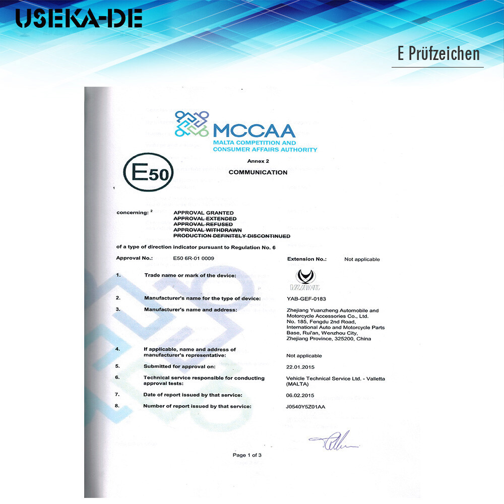

Weitere Google Suchen ergaben das hier: https://i.ebayimg.com/images/g/eAIAAOSwk45cdOuj/s-l1600.jpg
Deckt sich zumindest mit der Nummer auf dem Prüfzeichen! 🙂
Hier gibt es sogar jemanden, der die Teile offenbar mit neuerem (12/2018) E32 Prüfzeichen verkauft! Kontaktiert habe ich ihn schon. Mal sehen ob es tatsächlich zwei Versionen gibt. E32 wäre mir definitiv lieber 😁 (Ebay: https://www.ebay.de/itm/392198565251?ViewItem=&item=392198565251)

Alles klar, danke für die Aufklärung.
Welches E-Zeichen die Depo hatten weiß ich leider nicht mehr. Aber ich hatte in der Zeit, als ich sie verbaut hatte auch keine Probleme damit.

Immerhin ^^
Da bin ich aber gespannt. Wenn es die wirklich gibt würde ich mir die wohl sofort kaufen.
