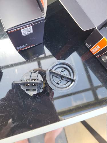

Moin, Ich habe mir neue Valeo scheinwerfer über amazon bestellt diese sind von der H7 fassung anders als meine Orginalen alten ich kann damit leider nicht meine H7 Nightbreaker einbauen da sie nicht baugleich sind
Habe ein bild eingefügt
LINKS ORGINAL RECHTS NEU
Lampensockel Links Alt Rechts Neu

Also z.B. bei Autodoc kommen genau die gleichen Teilenummern raus:
Eingabe: 5K1 941 005 S Halogendoppelscheinwerfer links VALEO
=> Ersatz VALEO 043850 links
Eingabe: 5K1 941 006 S Halogendoppelscheinwerfer rechts VALEO
=> Ersatz VALEO Artikelnr. 043851 rechts
Also muessten diese OK sein (bzw. ist wie bereits gesagt, bei Amazon ein Fehler im Angebot)!

@Arnimon schrieb am 27. Juni 2024 um 14:15:51 Uhr:
Ok,also die von dir bestellten Scheinwerfer passen NICHT für deinen Golf.
Denn die sind für das Modelljahr bzw. Produktionsdatum ab 11.04.2011.
Das Prduktionsdatum deines Golf ist 03.06.2009.
Also Modelljahr 2010.

Habe genau die bestellt und wieder das selbe..?? oder findet wer die zwei scheinwerfer in nh Doppelpack
Es geht um die fassung im Hauptscheinwerfer die ist ja ganz anders...

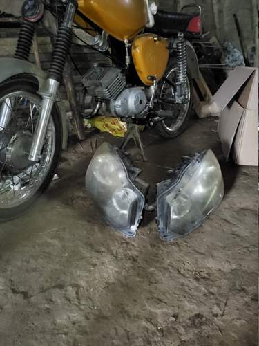

Oder meint ihr meine Orginalen Sollte ich einfach aufarbeite lassen ? Bin langsam genervt und verzweifelt 🙁
Orginal
Nachbau
Zustand Orginal
Du kannst die Fassung vom Originalen Scheinwerfer umbauen, sie passt. Hab das bei meinem auf der Fahrerseite auch gemacht, musst nur die Kabel umlöten. Einfach abknippen (lang genug lassen), löten und schrumpfschlach drüber.
Edit: natürlich vorher gerade schauen was plus und minus ist, sonst funktioniert die Lampe nicht.
