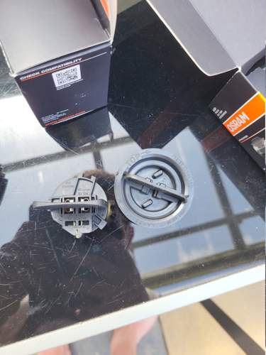

Moin, Ich habe mir neue Valeo scheinwerfer über amazon bestellt diese sind von der H7 fassung anders als meine Orginalen alten ich kann damit leider nicht meine H7 Nightbreaker einbauen da sie nicht baugleich sind
Habe ein bild eingefügt
LINKS ORGINAL RECHTS NEU
Lampensockel Links Alt Rechts Neu

Also um mal ein wenig Licht ins Dunkle zu bringen.
Valeo stellt die Scheinwerfer für VW her mit folgenden Änderungen zum Aftermarkt. Dabei können die Valeo Nummer aus dem Aftermarkt und Original VW Scheinwerfer identisch sein. Lediglich beim VW Scheinwerfer steht noch die Originale Teilenummer mit drauf.
Die Änderungen zum Originalen sind:
- Die Lampenfassung
- Die Kappe vorne im Scheinwerfer (Beim Original ist ein VW Logo drin, im Aftermarkt nicht)
Du hast im Prinzip jetzt 3 Möglichkeiten.
1. Du baust die Lampenhalter um, bzw. fragst in der Werkstatt deines Vertrauens ob sie das mit dem Löten und dem Schrumpfschlauch machen können. Wie gesagt Technisch passt das, da ich das bei mir auch so gemacht habe.
2. Du beißt in den sauren Apfel und bestellt einen neuen Scheinwerfer bei VW oder schaust nach einen guten gebrauchten welcher die gleiche VW Teilenummer wie deiner hat (der letzte Buchstabe bei der Teilenummer ist "uninteressant" er sagt lediglich aus, das evtl.kleine Verbesserungen am Scheinwerfer vorgenommen wurden).
3. Du baust den Scheinwerfer so ein, und fährst wieder Halogen H7 Lampen.
Ich persönlich würde Möglichkeit 1 nehmen, da du ja den Scheinwerfer schon hast. Und du die H7 LED's weiter nutzen kannst.
Edit: Die Lampenhalter für die H7 LED's gibt es nur für die Lampenfassung von VW. Eine Lampenfassung für die Aftermarkt Scheinwerfer gibt es nicht. Die hab ich nämlich damals auch gesucht damit es legal bleibt. Weshalb ich mich damals fürs Umbauen den Lampenfassung entscheiden habe.

Ich habe mir neue Valeos zugelegt um auf H7 Nightbreaker Led aufzurüsten aber da man diese nur in die Linen fassung mit Adapter bekommt brauche ich halt diese fassung.
Links ist die fassung für die Adapter
@VW_Golf3GTI
Es ging um das aufrüsten da man eine fassung benötigt und soweit ich weiß gibts nur adapter Hela und Valeo
@pLaTiNx3 schrieb am 1. Juli 2024 um 22:34:00 Uhr:
@VW_Golf3GTI
Wenn du auf die H7 LED's aufrüsten willst, hast du nur die Möglichkeiten die ich oben genannt habe.
Richtig es gibt Adapter für Hela und Valeo, allerdings nur wenn es "Originale VW" Scheinwerfer sind. Im Aftermarkt (Zubehör) verbauen beide (Hela und Valeo) eine andere Fassung als die welche bei den "Originale VW" verbaut werden.

Ja normale H7 Halogen passen, lediglich nicht die H7 LED's da man den Adapterring nicht eingesetzt bekommt. Er hat nur die Möglichkeiten welche ich oben genannt habe. Wie schon von mir erwähnt, ich hab das Thema auch durch da ich meinen linken Scheinwerfer ersetzen musste.
