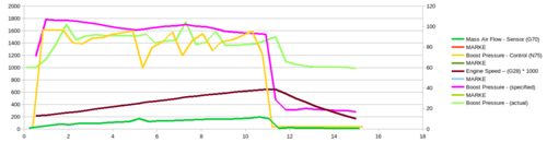

Kurz zu mir, ich heiß patrick komme aus dem wunderschönen österreich und bin seit knapp 2 wochen stolzer Besitzer eines golf 6 gti der mir Kopfzerbrechen bereitet ?? ich hab schon sehr viel gelesen über die Probleme wollte mich aber dennoch anmelden und mein Problem schildern da ich neu in der Szene bin... zum auto, bj.: 04/10 hat jetzt 121300km gelaufen, scheckheft voll. Ich hab das problem mit der wellenförmigen beschleunigung bzw leistungsverlust, getauscht wurde schon SUV, N75, Kerzen, spulen, Drosselklappe gereinigt, ladeluft strecke sichtprüfung teilweise schläuche abgebaut... der vorbesitzer hat ne software drauf machen lassen und sollte ca 250ps haben mit hfi ansaugung. Rest ist original!
Habe heute eine logfahrt gemacht für N75 LD Ist und Soll sowie Ansaugluftmenge. Bei den einbrüchen geht die N75 taktung von 97,5% auf teilweise unter 80% runter... Ladedruck natürlich immer weit unter soll wert! Habe aber keinen Fehler im StG...

Könnt ihr die datei so aufmachen?
Die Ladedruckregelung (N75) wird gar nicht stärker angesteuert obwohl der spezifizierte Ladedruck noch nicht erreicht ist (gelbe Linie wird grade bei "~100%" und geht nicht darüber hinaus - obwohl Ladedruck soll noch unter ist liegt). Du kannst sehen wie die der Regelkreis schwingt (hellgrüne Linie gegen gelbe Linie).

Vielleicht macht es Sinn den Ladedruck mal mittels Manometer zu überprüfen und mit dem Sollwert vom OBD zu vergleichen, dann neu zu überlegen.
Ladedruckregelkreis-schwingt
