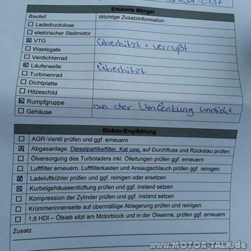

So mein turbo ist fertig...lader war wie gesagt verrusst aber auch überhitzt. Hab den bericht jetzt nicht da aber wurden auch die schaufeln getauscht.
Was soll ich jetzt noch tauschen dass der turbo nicht wieder n schaden bekommt? Empfohlen wird die abgasanlage zu überprüfen...
Aber was genau?
Beim fehlerauslesen war das agr in ordnung...
Hast du eine Leistungssteigerung gemacht ?

Nein alles serie
Dann könnte es an der Beschleunigung liegen.. Beschleunigst du zu stark, russt es entsprechend mehr.. mit der Zeit setzt sich das fest.. Ist eine Eigenschaft des Diesels..

Im normalfall beschleunigt man ja höchstens zum überholen ansonsten bleiben da wenig möglichkeiten auf deutschen alltäglichen strassen.
Jetzt sagen manche man soll den gtd auch mal freiblasen und manche dass sich der russ so heftiger bildet...werde nicht mehr schlau von den ganzen thesen...ich fahre ganz normal
Ich empfinde das mit dem "freiblasen" als Mythos. Wenn da schon Russ drin ist, setzt sich umso mehr an, ein Freiblasen bringt nichts mehr..
Richtig. Sitzt der Ruß bereits fest, kann man nur warten, was kaputt geht und sollte dies ersetzten.

Ich krieg das kotzen!!
Turbo wurde wieder eingebaut....rasseln hörbar
Entweder haben die im technikzentrum was verbockt oder und das denke ich wird es sein...
Die vom technikzentrum empfehlen die abgasanlage dpf katalysator zu überprüfen BEVOR dem einbau des turbos und das wurde nicht gemacht und da reicht auch das laufen des motors im stand dass wieder der turbo beschädigt wird. Ich hab die schnauze voll ...
13419089-10209835752149917-6190486883229233925-n
