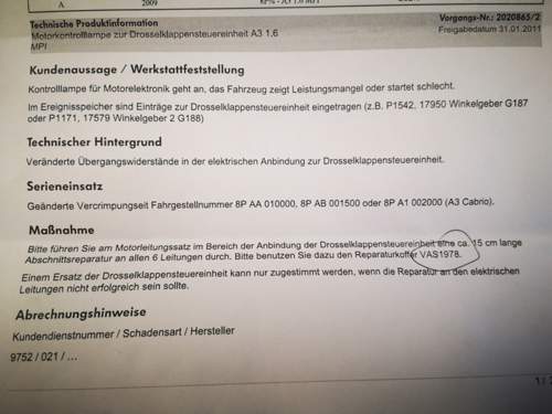

Ich habe seit 2 Jahren mit dem sporadischen Fehler rund um die Drosselklappe gekämpft. Falls die Fehlermeldung "Winkelgeber 1 G187 (sporadisch), oder dann mal wieder Winkelgeber 2 G188 (sporadisch)" auftaucht, ist es ein veränderter Übergangswiderstand von der Drosselklappe auf den 6 poligen Stecker an der DK. Da gibt es bei VW / Audi einen Kabelsatz mit GOLDSTECKERN (ganz wichtig). Somit werden die Übergangswiderstände ausgeschlossen. Den Stecker von der DK abmachen, Kabel für Kabel auspinnen, das Neue einpinnen und verlöten (mit Schrumpfschlauch zum Schluss abdichten). Dauert maximal eine Stunde.
Einfach mal im Audi 8P Forum schauen, dort habe ich eben meine Leidensgeschichte gepostet.
Technische Information G187 G188 EPC
@MelvisMresley schrieb am 24. Januar 2024 um 14:47:48 Uhr:
Würde dieser Reparatursatz reichen
klick
Oder wie weit müsste ich das Kabel erneuern, auch in Anbetracht dass die Masselleitung von der Lambdasonde auch eine Problem zu haben scheint.
Nein. Da tauschst Du Mist gegen Mist. Siehe meinen Beitrag. Es müssen Kabel mit Goldkontakten sein!!!
