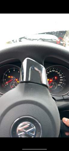

Hier ein Foto aus dem Video was ich aufgenommen habe mit der höchsten Umdrehungszahl:

Zu spät gesehen. Da die Umdrehungszahl nicht stimmt, könnte auch der Anlasser schuld sein. Kannst du am Berg anrollen lassen? Damit umgehst du ihn.

Auf dem Foto sieht es aber auch nach einem leeren Tank aus finde ich, schütte doch mal wenigstens 1-2 Kanister Benzin rein um sicherzustellen das die Förderpumpe genug Benzin fördert und der nötige Einspritzdruck aufgebaut wird. Dann drehst Du mal die Zündkerzen raus, schaust an wie die ausschauen, wenn möglich Kerzen mit Zündspule mal mit einem Stück Kabel auf Masse verdrahten hinlegen und gucken ob Du einen Funken siehst. Stecker für die Einspritzventile vorher ziehen - bei dem Motor kommt man da relativ gut ran meine ich.

Der Tank ist auf jeden Fall noch gefüllt und ist fast bei der Hälfte. Ich weiß nicht wieso das auf dem Bild so aussieht ist auf jeden Fall sehr merkwürdig…
