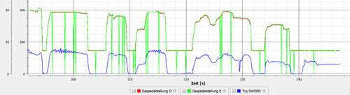

- Gaspedalstellung D und E ausgelesen. Auffällig waren Drops bis 0 %. Habe das Pedal getauscht - keine Besserung. Mit neuem Pedal waren übrigens auch Drops auf 0% (siehe Bilder)

Was mich sehr wundert ist, der Wert "Inneres Drehmoment Sollwertbildung". Hier ist ebenfalls das Ruckeln zu sehen. Siehe Plot.
Bilder Beschreibung:
- GaspedalDrehmoment -> Gaspedalstellung E/D und "Inneres Solldrehmoment"
- Gaspedal -> Gaspedalstellung E/D in %

Erstmalig aufgenommener Fehler
Gaspedalstellung + Inneres Solldrehmomen
