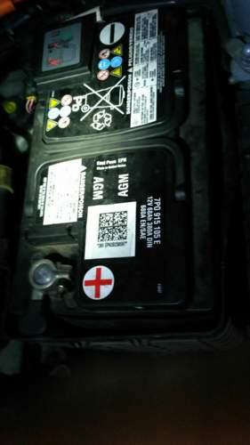

Hmm, hat auf jeden Fall eine OEM Nummer... VW Logo sehe ich aber keines. Ist das ne Original-Batterie?
Img-20180424-142751-hdr
Ist eine originale AGM-Batterie.

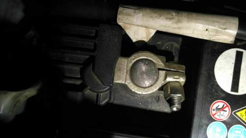

Schau mal auf den Pol was da für ein Datum eingeschlagen ist.
@Big R schrieb am 24. April 2018 um 18:05:45 Uhr:
Meine hatte ebenfalls kein VW, sondern ein Varta Logo. Der Aufkleber mit dem QR Coder würde zumindest auf eine von VW verbaute Batterie hindeuten. Bei Online-Käufen etc. fehlt der meistens. Ist aber keine Garantie dafür. Ich würde an deiner Stelle mal nach 'ner Person mit VCDS suchen. (Gibt ja genug Listen online) Dann kannst du dir immerhin sicher sein, dass die auch das eigentliche Problem ist, bevor du sie 'unnötigerweise' austauschst.
Hab jetzt nach dem Datum am Minuspol gesucht aber ich kann da beim besten Willen keine Woche und Jahr erkennen... Mit gutem Willen ist da eine 8 drauf, aber sonst...
Img-20180425-194718-hdr
Und auf dem ÷Pol?
