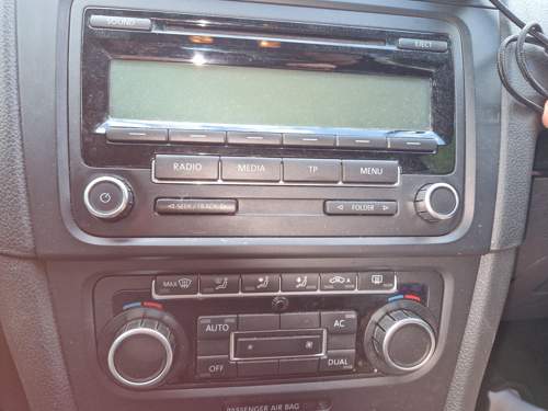

Falls nicht schon behoben, mach mal ein Bild von der Klimaanlage bzw. Von den Reglnern.
Habe eben einmal fotografiert als ich mit dem Hund draußen war.
Geht das so...?
Danke und liebe Grüße
1000110436
Das ist eine Climatronic.

Wenn du Glück hast, wird es beim erneuten Anlernen wieder gehen.
Mach den Motor an und drücke gleichzeitig AC und Luftstrom auf Oberkörper für 3 Sekunden. Dann blinkt es und wird bissel lauter.
Warte bis das blinken aufhört.
Dann Heckheizung + AC für 3 Sekunden.
Dann ist es wieder angelernt. Wenn das nicht zum Erfolg führt, dann kann es sein, dass das Steuergerät sich verabschiedet hat (die climatronic muss dann getauscht werden) gibt es in der Bucht recht günstig.

Ich würde mal den Innenraumluftfilter prüfen und schauen ob das Lüfterrad schön leicht läuft. Vor dem hineingreifen in den Lüfter entweder den Lüfter oder die Starterbatterie abklemmen (aus Sicherheitsgründen). Möglicherweise ist die Motorwelle schwergängig, ist das Ding noch kalt aufgrund langer Standzeit schafft der Motor den Anlauf noch, ist der Lüfter gelaufen hat sich das ganze erwärmt und dann schafft er den Anlauf nicht mehr bzw. die Elektronik schaltet ab. Das müsste dann auch im Fehlerspeicher der Climatronic stehen, evtl. gibt es hier auch ein Zeitfaktor wann die Elektronik einen neuen Start versucht.
habe heute Morgen den Tipp ausprobiert. Wenn ich die Schalterkombinationen drücke, passiert genau das, was Du gesagt hast. Die Lichter blinken und weil heute Morgen die Lüftung ja wie immer morgens funktioniert hat, ist diese auch kurz lauter geworden. Aber nach dem Abstellen des Autos dasselbe Spiel. Keine Funktion der Lüftung.
