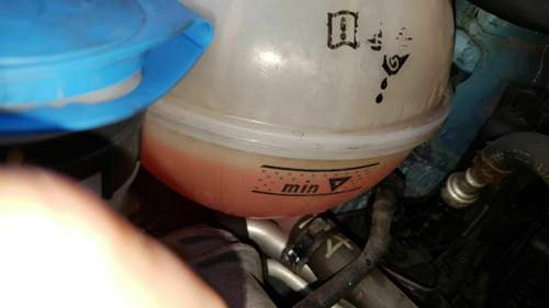

gestern Abend ist bei meinem Golf 5 BJ 2005 die Kühlmittel-LED angesprungen. Habe natürlich sofort geprüft was los ist und siehe da, es war kaum noch Wasser/Kühlwasser vorhanden.
Heute Morgen wollte ich dann einwenig Leitungswasser nachfüllen und es ist direkt links und rechts am Kühler wieder ausgelaufen. Was mich bisschen stuzig macht, ist das das Wasser weiß ist. Ich weiß nicht was der Vorbesitzer des Fahrzeugs vorher reingekippt hat...
Das Auto fahre ich erst seit letzte Woche Freitag.
Woran kann es liegen, dass die Flüssigkeit links und rechts am Kühler wieder ausläuft? Was kann die Ursache sein und was kann ich selber machen?

Da geht auch mehr rein. Die Frage ist halt, wie viel war draußen und ist der große Kreislauf gefüllt.
https://www.hella.com/techworld/assets/documents/10040420a_AM0.pdf
Ok..laut deiner Tabelle 5.7liter ..dann ist doch einiges zurückgeblieben.Bin jetzt 500km gefahren und Stand ist i.O.
