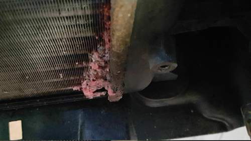

Mein Kühler riss vorn unten rechts am Kühlwasserflansch. Der Übergang von Alu auf Kunststoff ist semi professionell gelöst und genau am Übergang reißen diese, da dort eine sehr hohe Belastung anliegt.

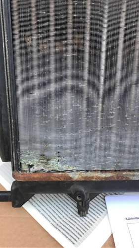

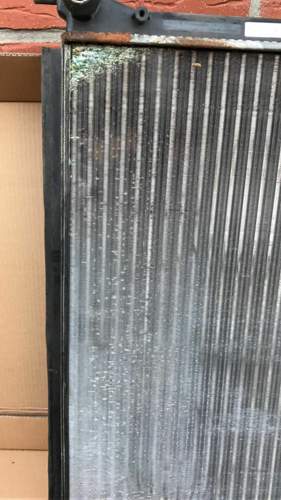

ich war gerade in einer Werkstatt. Der Kühler ist definitiv kaputt - hat eine undichte Stelle. Habe mir jetzt einen Kühler bestellt für ca. 90 Euro.

Der Kühler ist jetzt verbaut. Nun habe ich einen Kühler von Hella. Der alte Kühler sah nicht mehr so gut aus...

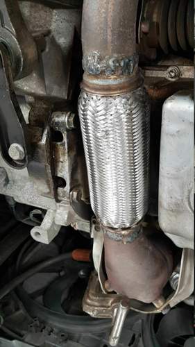

Hab jetzt noch mal vorm TÜV einige Sachen gemacht,2x Feder +Stabi vorne,1xTraggelenk,1x Achsmanschette, Flexrohr und der Kühler.Material 160eus😁
