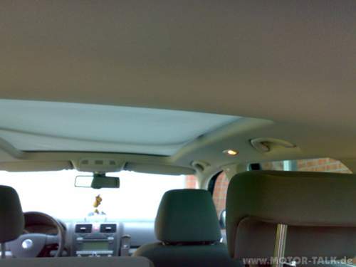

Hallöchen,
da ich zwar einige Beitrage zum Panoramadach gefunden habe, diese meine Frage aber nur unzureichend beantwortet haben mach ich mal nen neuen Thread auf.
Immer wenn mein Golf lange in der Sonne stand und ich ich danach das Panoramadach komplett aufmache gibt es sehr merkwürdige Quitsch-Geräusche und Knarz-Geräusche. Es fährt sehr unharmonisch hinter & stotttert/ruckelt. Teilweise fährt es auch nachdem ich es komplett aufgestellt habe einfach wieder 1-2 Positionen zurück. Zudem kommt es nach solchen Problemen gerne mal dazu, dass es beim Schließen klemmt und das Panoramadach garnicht wieder richtig zu geht, egal ob mit dem Schalter oder mit Fernbedienung. Dann muss ich es ein paar Stunden stehen lassen und dann lässt es sich i.d.R. per Fernbedienung schließen.
Das Auto ansich ist zwar 3 Jahre alt, ich habe aber noch über 10 Monate Gebrauchtwagengarantie (WeltAuto) drauf, deckt diese das ab?
Woran könnte das liegen? Schienen unsachgemäß verbaut? Irgendwas im Weg bzw. verdreckt? Schienen evtl. nachölen?

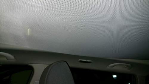

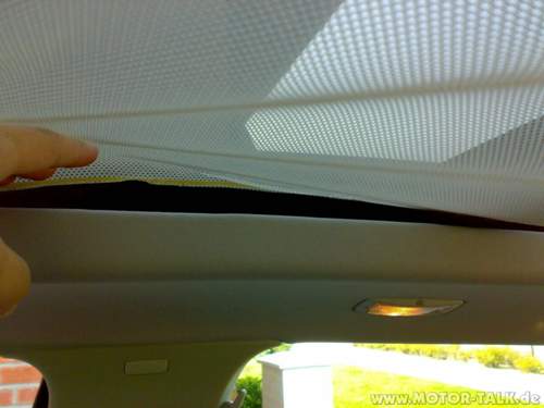

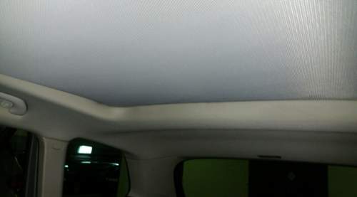

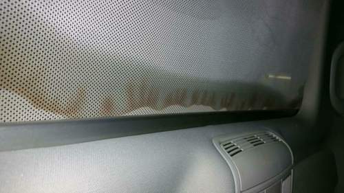

über längere Zeit liess sich das Sonnenrollo an meinem Golf V Variant Sportline 2.0 TDI Bj. 9/2007 nicht weiter als ca. 15 cm aus der hinteren Position vor und zurück bewegen. Durch viel Herumprobieren an den Drucktasten habe ich es nun irgendwie geschafft, dass es sich aktuell wieder komplett öffnen und schliessen lässt.
Allerdings hängt jetzt das Sonnenrollo auf beiden Seiten über die volle Länge durch, lässt sich aber - wie gesagt - problemlos ein- und ausfahren.
Kann mir einer von euch erläutern, wie ich das Sonnenrollo reparieren kann/muss?
