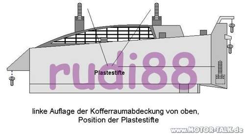

Du meinst scheinbar die linke Auflage für die Kofferraumabdeckung.
Diese ist mit 3 Schrauben und 3 Plastestiften befestigt.
Die Plastestifte sitzen sehr fest, also nach Lösen der Schrauben sehr "beherzt" ziehen.
Im Anhang zwei Skizzen über Positionen der Befestigungen.
rudi88
Skizze-auflage-kofferraumabdeckung-links
Skizze-auflage-links-position-plastestifte
