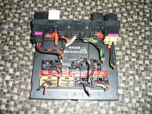

Mein Hauptproblem, wo ich heute nicht weiter kam, ist der Anschluss des Esatzes! Habe Ihn bis vorne hin verlegt, und nun?
Es sieht in der Anleitung von Oris anders aus, wie bei mir! Habe auch Golf Plus 05-> genommen, also nichts verwechselt! oder so.
Ich komme überhaupt auch nicht an die Stecker hinten ran! Wie bekomme ich die Platine oder wie soll man es nennen da raus, so das ich hinten an die Stecker komme? Ich kann die Leiste entriegeln, aber dann nicht rausziehen, weil die Kabel dahinter zu kurz sind?
Da ist auch die Leiste mit den Stecksicherungen, die muss ich ja auch raus haben....
Habt Ihr da ein Hilfe Video irgentwo gesehen? Ein PDF Tutorial?

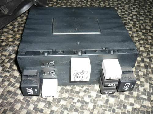

Habe leider vergessen Euch Fotos zu machen, von der Zentraleinheit / Relaissteckplatz...nun ist schon wieder alles zusammen, erst mal..

Ich finde bis jetzt, keine Info, im Netz, über den Ausbau des Sicherungskastens Oder wie ich da rankomme!
Ich tu mich schwer damit, ein Stecker abzuziehen, den ich nicht mal sehe!
Ich komme so nicht weiter....ohne das ich weiß wie ich das da machen soll..
Hat nicht jemand von Euch das schon mal gemacht?

Die Anleitung von Jaeger Automotive, also speziell die Schemata Zeichnung von der Zentralelektrik , hat mit der in meinen Golf irgentwie nichts zu tun! Thats the Problem! Obwohl diese Zeichnung für einen Golf 5 plus ab 2005 gelten soll. Alles andere war ersichtlich und logisch!

Das a und o, wäre eine vernünftige Schemaansicht, mit Beschriftung von der Zentralelektrik/ Bordnetzsteuergerät, und wo ich den Can Bus abnehmen kann...am besten noch, wie ich diese ZE am besten ausbaue oder hinten rankomme.
und wo ich sehen kann, und vergleichen, was Jaeger Automotive meint, und wie es in Wirklichkeit aussieht. Das zwei verschiedene Sachen.

Das Problem ist, ich muss wissen was ich mache! dazu muss ich sehen, was, was, da unten ist!
Und das kann ich mit Hilfe dieser schei..Jaeger Automotive Anleitung nicht! Fragt sich wer das überhaupt kann, außer Nostradamus oder Andre Heller;(
Das ist zu allgemein gehalten!
Es gibt nur eine Anleitung dafür! von Jaeger! War auch auf der Webseite.
Wie soll ich es noch konkreter schreiben?
Ich muss wissen, wo ich da den Can Bus abgreife!
Schön wäre ein kompletter Lageplan der Zentralelektrik mit Kennzeichnung und Relais!
Was was da unten ist!

Also ich habe es nun rausgefunden, ..;( mehr oder weniger...
poste das hier mal für andere...die sowas auch suchen...
Man muss sich das hier anschauen.....am besten Foto 2, da kann man dann ableiten, wo was ist, bzw. nimmt man dann die Jaeger Bedienungsanleitung (https://www.dokumente.xyz/137289_v1.pdf)dazu, für die Anhängerkupplung. Piktogramm 13 bis 27 (für Golf 5 Plus ab 2005).
Da sieht man, wo was ist....
Das wollte ich von Euch wissen....nicht mehr!
