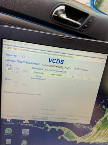

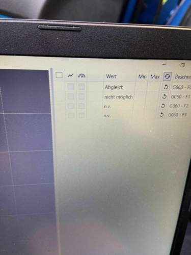

Hallo guten Tag zusammen
Ich habe ein vw Golf 5 2,0TDI ich habe meine batarie abgeklemmt & nach 20min wider eingeklemmt mein Tacho hat Haufen Sachen geleuchtet alles ging auch weg... jetz leuchtet mir die Lenkung Lampe & die ESP Lampe meine Servolenkung geht auch nicht mehr, habe das Auto in die Werkstatt gebracht und da wurde jetz der lenkwinckel Sensor & der schleifwinkel sensor Erneuert, jetz wollen wir die Grund Einstellung machen und es ist keine einfach keine möglich kein.... Grundeinstellung Aus steht da Status: Abgleich nicht möglich.
Kann da jemand bitte helfen habe auch Bilder von dem VDCS gemacht

Leuchtet das Lenkradsymbol rot oder gelb?
Wenn bei der Grundeinstellung dies nicht möglich ist kann dies aufgrund eines def. Steuergerätes sein.

Ich habe das Problem momentan auch seid 3 Wochen und mein Auto wahr in der Wekstatt 1 Woche lenwonkel Sensor erneuert schleifwinkel sensor erneuer und meine Servolenkung geht immernoch nicht esp & Lenkrad leuchtet mir am Tacho wo das Problem ist weis ich leider nicht die Grube Einstellung mit VCDS kann man nicht durch führen

Die leuchtet grade gelb heute wurde geschaut mit dem vdcs der meint sie Steuergerät sind in Ordnung
[Von Motor-Talk aus dem Thema 'Nach der batarie abgeklemmung geht Meike Servolenkung nicht mehr' überführt.]
Das sind die Bilder
Einmal Lenkrad von Anschlag Links bis Rechts drehen, Lenkwinkelsensor anlernen !! ???
Habe ich schon ausprobiert das tuht sich nichts
