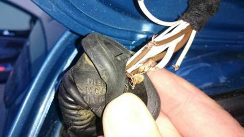

Hallo ihr Lieben.
Ich fahre ein Golf 5 GTI BJ 2005 und habe nun folgendes Problem.
Mein Kofferraum lässt sich plötzlich nicht mehr öffnen. Das Schloss und alles ist ok. Notentreigelung funktioniert und über die FFB lässt er sich auch öffnen. Nur über den Heckklappenschalter nicht mehr. Mikrotaster wurde auch schon getauscht und funktioniert. Kabelbruch schließe ich wegen der FFB aus.
Meine Frage ist was könnte das Problem sein?
38 Antworten
Vielen Dank für die Antworten. Es war tatsächlich ein Kabel auf der linken Seite. Nach Reperatur ging wieder alles

@Tommmy86 schrieb am 21. März 2022 um 15:12:10 Uhr:
Ich hatte das gleiche Problem.
Bei mir war es ein Kabelbruch in der linken Muffe zwischen Karosserie und Heckklappe.
Kabel repariert und schon ging die Entriegelung wieder. Die Kabel stehen dort sehr unter Spannung, sodass dies nach einigen Jahren und Öffnungen passieren kann.

Neuen Kabelbaum/Repsatz oder Löten.Ist ne Fleißaufgabe.Mußte bei meinen schon mehrmals ran....

Die gleichen Anzeichen hatte ich am Anfang auch. Es fing an, dass der Heckscheibenwischer nicht mehr jedes Mal funktionierte. Dann fing die Heckbeleuchtung an zu spinnen. Zum Schluss ging der Kofferraum nicht mehr auf.
Bei mir war es ein Kabel im linken Bereich, welches ich einfach (einen Tag vor dem TÜV) mit einem langen Quetschverbinder repariert habe. Hält noch immer und das Kabel ist nicht mehr so unter Spannung.
Das ist schon ein Luxus, wenn man nicht mehr in den Kofferraum zur Notentriegelung klettern muss, um diesen aufzumachen. ;-)

Suche mal nach isolierten Stoß - oder Quatschverbinder. Hat bei mir super geklappt.

Erst mal Gummitülle auf der linken Seite lösen zurück schieben und Kabel überprüfen. Dann kann man entscheiden wie man vorgeht Löten oder neuen Kabelbaum. Löten ist ne Fummellei..Neuer Kabelbaum oder Reparaturstück einsetzen macht auch keinen Spaß führt aber zum Erfolg. C-Säulen /Heckklappen Verkleidung ab und los geht's....

Wie schon oben o. in meinem letzten Beitrag beschrieben, ist das Zusammenführen der Kabel ein bisschen Fummelarbeit, da die ziemlich unter Spannung stehen. Volkswagen hat da echt an Kabellänge gespart.
Aber mit den Quetsch-Stoßverbindern hat es bei mir super geklappt. Bis heute sind keine Probleme aufgetreten.
