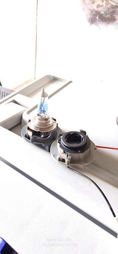

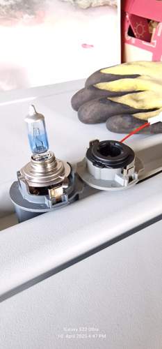

Hab heute auch alles bekommen und eingebaut. Den Adapter hab ich über eBay bei Conrad gekauft.
Im Dunkeln hab ich's noch nicht getestet, aber schlechter als das Original kann es eigentlich nicht sein.
Der Adapter passt, sitzt aber nicht ganz so fest wie das Originalsystem. Es hat sich immer so angefühlt, als wäre er nicht richtig eingerastet. Ich hab’s aber überprüft – scheint so gewollt zu sein.
Den CanBus-Adapter wollte ich erst auch einsetzen, hab's aber gelassen, weil sich der Reflektor innen dabei wegdrückt. Ich behaupte, das ist generell keine gute Idee, weil er dadurch zu weit nach oben gedrückt werden kann.
Hab das Ganze im Innenraum gemacht – vorher natürlich das Loch gebohrt. Falls ich das irgendwann wieder ausbauen sollte, druck ich mir einfach zwei Kappen mit dem 3D-Drucker. Die Löcher stören mich nicht.
Hab aktuell noch die Kontrolllampe an obwohl die Canbus Adapter verbaut sind. Muss ich den fehler mit VCDS quittieren?
Der Fehler geht weg, sobald das Bordnetzsteuergerät ein korrektes Leuchtmittel erkennt. Da muss nichts mit VCDS gelöscht werden.
Entweder erkennt das Bordnetzsteuergerät den Adapter nicht als 55W Glühlampe oder es ist nicht korrekt angeschlossen (was kann man da falsch machen?).
Nee, da kann man eigentlich nichts falsch machen. Der Adapter kommt in die Fassung. Von dort gehen zwei Kabel ab, die dann zum CANbus-Adapter führen. Vom CANbus-Adapter geht’s dann weiter zur LED.

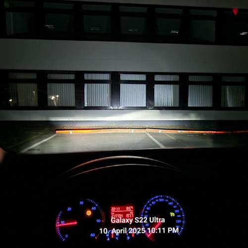

Die LEDs funktionieren jetzt problemlos. Die Kontrollleuchte war nur deshalb an, weil der linke Blinker einen Wackelkontakt im Scheinwerfer hatte. Nach ein bisschen Herumprobieren hat wieder alles gepasst, und die Kontrollleuchte war aus.
Ich habe das Ganze gestern Abend noch getestet und bin zufrieden. Ich kann jedem nur empfehlen, nach dem Einbau das Licht in einer Werkstatt kontrollieren zu lassen. Es hat sich herausgestellt, dass die Kabel, die durch die Klappe geführt werden, den Reflektor leicht verdrückt haben. Das fällt so nicht auf – aber eben beim Lichttest.

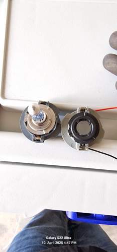

Hatte gestern einen Ausfall auf der rechten Seite. Habe das dann überprüft und festgestellt, dass der Bajonettverschluss nicht richtig fest war und sich auch nicht sauber arretieren lässt. Beim originalen Halter merkt man den Rastpunkt deutlich – bei den Adaptern hingegen irgendwie nicht so wirklich. Werde mir das wahrscheinlich noch einmal genauer anschauen müssen. Vielleicht sogar ausbauen um zu gucken warum der nicht einrastet.
War bei mir auch - das Plastik vom Adapterring ist leider etwas dicker als das Metall der h7 Birne
Bei mir hat zielen, nach vorne drücken und dann drehen was gebracht, dann hat's geknarzt und ich konnte weiter drehen als zuvor
Heute habe ich auch die Philips H7 mit den Philips Adapterringen verbaut. Die Adapterringe sind Murks, da zu dick bei den beiden Kontaktpunkten. Und man schafft es nicht die bis zum Rastpunkt zu bringen.
Zum Glück hatte ich noch zwei alte Schweinwerfer da. Also ab in die Werkstatt mit denen und die beiden "Keile" bei den Adapterringen nach und nach flacher gefeilt, bis man bis in den Rastpunkt drehen konnte.
Also Plug-and-Play ist etwas anderes. Im verbauten Zustand ist das ohne Vergleich an einen ausgebauten Scheinwerfer zu haben nicht gleich bemerkbar. Außer man macht das regelmäßig.

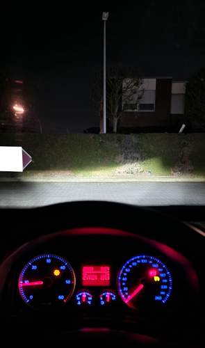

So, die H7 LEDs sind jetzt ca. ein Monat drin und hier ein kurzes Fazit.
Von der Ausleuchtung noch mal eine andere Nummer als die zuvor verbauten Osram Nightbraeker.
