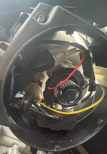

Ich hab gern Adapter bzw widerstand leider nicht rein gebracht, hast du ein Bild?
Passt auf keinen Fall...
Ich schicke euch morgen mal ein Bild, wie die bei mir verbaut sind.
Hier die Bilder, wie es bei mir verbaut ist. Im linken Scheinwerfer wurde das Ganze im ausgebauten Zustand verbaut, da der linke Scheinwerfer bei mir sowieso ausgetauscht werden musste.
Bild #211449913
Bild #211449916
Ich hätte es nicht für möglich gehalten, dass die da rein passen. Danke für die Bilder. Ob ich den Platz gut finde, weiß ich noch nicht. Immerhin treffen so die Abwärme der Widerstände und der LED im Gehäuse aufeinander. Die serienmäßigen 55W H7 produzieren allerdings ebenfalls viel Hitze in dem Bereich. Hast du keine Bedenken, dass die die Module bei einer Vollbremsung von hinten die Reflektoren zerballern oder liegen die irgendwie gesichert (abgesehen von den Kabeln)?
Laut anleitung soll man ein 24mm Loch bohren in die abdeckkappe und den adapter da durchschieben.
Da finde ich die Lösung von Osram deutlich schöner. Da wir der Adapter einfach mit Originalstecker und Gegenstecker zwischen Scheinwerfer und Fahrzeugkabelbaum angeschlossen und im Motorraum befestigt.

Ich find's ne gute Idee - zugleich wären andere Widerstände glaub besser. Theoretisch find ich die Idee mit Hitze drin gut, für Schnee und Winter und zum abtrocknen
Das Loch bohren ist so ne Sache, der Kack Deckel kostet 40€ bei VW... Wie sieht das bei Osram aus?
