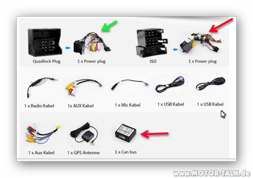

Hast du den Adapter den ich da mit dem Grünen Pfeil markiert habe zum Anschluss benutzt oder den mit dem Roten Pfeil und der kleinen extra Box ? Diese kleine extra Box ist nämlich der aktive CAN Bus Adapter...
Ashampoo-snap-2018-11-09-10h45m33s-002
Also hab den mit dem grünen also den quadlock Anschluss benutzt und der kleinen Box dran. Weil das andere ist ISO und passt bei mir nicht
Gut ist soweit schon mal richtig... dann kann nur noch was mit dem CAN Bus Adapter und dem Kabelsatz nicht stimmen.. Evtl musst da ne Steckverbindung lösen in dem Radiokabelbaum mit dem Kästchen. Sonst hilft nur ein Multimeter und jemand der damit umgehen kann und die Pinbelegung prüft...
Habe das Problem gefunden. Diese Verbindung musste ich lösen und jetzt funktioniert alles.
