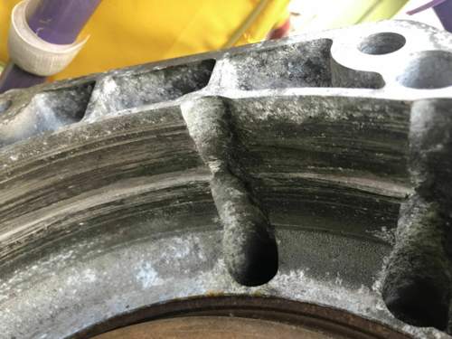

Ich würde das Auto so nicht mehr fahren. Da ist zu 100 Prozent das Zweimassenschwungrad im Eimer. Es kann quasi jede Sekunde geschehen, dass es dir komplett zerfliegt und dann kaufst du dir zusätzlich ein neues Getriebe, weil es dir die Getriebeglocke zerlegen wird.

In deinem anderen Thread kannst du dir ja auch nicht erklären, warum dein Auto kalt normal startet und warm nicht und trotzdem kann ich dir verbindlich mitteilen, dass es am Anlasser liegt. (Auch wenn der kalt und warm gleich schnell dreht.) nur tut er das eben zu langsam.
Und in dem Falle deines wackelnden Motors teile ich dir verbindlich mit, dass das ZMS defekt ist.
(Woher ich das weiß?? Ich geh mal schnell in den Garten und mach mal schnell ein paar Bilder, damit du weißt, was passiert, wenn du so weiterfährst)😁
Auf dem vierten Bild siehst du, dass der Riss bis außen hin durch geht.

Ich hatte kein klackerndes ZMS, auch hat bei mir der Motor vor Fahrtantritt nicht gewackelt, mich hat es aus heiterem Himmel erwischt und es kam alles auf einmal:
80 km von zu Hause weg 120km/h auf der Autobahn. Es rassele plötzlich und im Rückspiegel sag ich, dass silbrig glänzende Teile auf die Fahrbahn fielen.
Bin dann die nächste Abfahrt runter und habe festgestellt, dass der Motor wackelte, aber auch da hat das ZMS nicht geklackert. Ich wollte so noch vorsichtig auf der Landstraße heimfahren, innerhalb von 20 km kamen dann schleifende Geräusche hinzu und nochmal 10 km später gab es einen Schlag und der Motor war aus (und so fest, dass man nicht mehr starten konnte) Das ZMS hat sich in der Getriebeglocke verkantet.
Wie gesagt, ich würde so nicht mehr fahren, aber es ist ja dein Auto.
