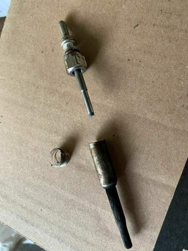

So die Glühkerze ist gott sei dank raus... ausgebohrt und Gewinde nachgeschnitten😉) Hat mich im Endeffekt 80€ gekostet und dafür riskiere ich das nicht selbst zumal ich kein Spezialwerkzeug dafür habe😉))
Im Bild sieht man die Elektrode die abgebrochen ist....
@Dreamworldx00 schrieb am 31. Dezember 2020 um 11:19:01 Uhr:
Sieht doch Profimäßig aus!
