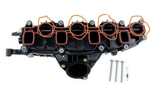

Könntest mir ein Bild von diesem Bauteil schicken ? Bei Google kommen so viele verschiedene Bilder. Das Fahrzeug muss dann auf die Bühne , richtig ?
Die orange eingekreisten Dinger sind die Verwirbelungsklppen oder auch Drallklappen. Sitzen in der Ansaugbrücke und werden automatisch via Motor verstellt, je nach Lastbereich. Eine Bühne brauchst du dafür nicht, um die auszubauen oder zu überprüfen.
Drallklappen

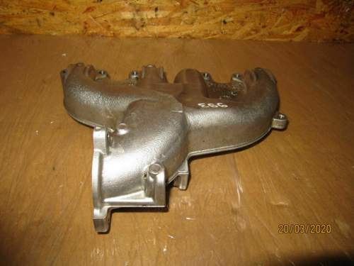

Mein Ansaugbrücke sieht so aus ..
E9b7a301-a437-4639-91d3-246f6af8be29
06bc7edf-3e3e-457d-a482-1acaa6fd9a12
Sehr interessant. In der Ansaugbrücke ist nichts davon, keine Klappen und auch kein Stellmotor. Wie sieht es am Zylinderkopf aus?
Sehr interessant?
Ich wüsste nicht, dass ein TDI eine Drosselklappe hat und Verwirbelungsklappen sind mir auch nicht bekannt. Diese Bezeichnung stammt aus unqualifizierten Auslesegeräten.
Der Diesel hat eine Saugrohrklappe o. auch als Regelklappe bezeichnet!
Beim BKC sitzt diese in Fließrichtung vor dem Abgasrueckfuehrungsventil Pos. 1, hier also die Pos. 3.
Link
Am Foto des Te. nicht sichtbar. Quasi 2 Bauteile weiter weg gegen die Fließrichtung.
