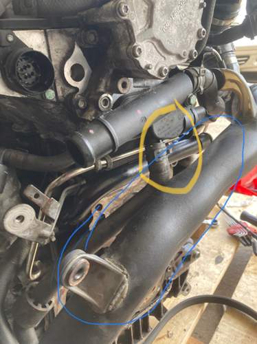

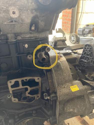

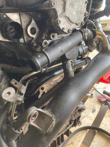

Guten Morgen, es wurden alle Anbauteile vom Bls verwendet .
Der Rücklauf vom Ölkühler ist am Motorblock nicht wie beim Bls vorhanden, Lösung: seitlichen wasserverteiler Anschluss vom BKC benutzen.
Der Anschluss zeigt nach unten und Sitz jetzt dem Verbindungsrohr ( Turbo / Kühler) im Weg. Das habe ich dann daneben lose sitzen lassen und erst nachdem der Motor drin war selber eine Halterung gebaut.

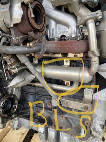

Auf der Rückseite des Motors fehlt für die Halterung des Auspuffs 2 Schraubenlöcher, so das die Halterung nur mit 1 Schraube befestigt wurden ( wird auch sicher halten).
Für den Agr Kühler fehlen auch die Befestigungspunkte,
da musste ich mir auch einen Halter bauen ( leider kein Foto gemacht ) war nur ein Flachstahl 40/8 mit einem Loch und 2 Gewinde.
Und das Rohr vom Ölpeilstab ist auch das vom Bls dran gekommen.
Alles andere hat gepasst
