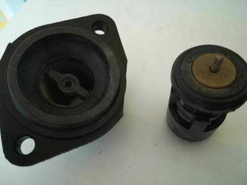

So, hier mal ein Bild von meinem Thermostat.
Oft soll wohl auch der Plastiksteg wegbrechen, was hier aber nicht der Fall war.
Habe trotzdem gleich mit neu bestellt.
Beides zusammen 40 Euro beim Freundlichen.
Musste noch 1ltr Kühlflüssigkeit nachkaufen.....
Img-20200226

Ich habe heute das Thermostat (VW-Ersatzteil) eingebaut und 20km erfolgreich getestet. Nach einer Stunde Standzeit wollte ich wieder fahren, doch die Temperatur war und blieb beim Fahren komplett im Keller, Heizung ging auch kaum. Thermostat noch einmal raus, gecheckt und wieder rein. Seitdem funktioniert alles, wie es soll. Kann sich das jemand erklären? Wasserstand war zu jeder Zeit ok...
Vielleicht nur nicht entlüftet gewesen oder ähnliches? ??
Luftblase im System!
Ok. Auch heute funktioniert alles top.
Ich hätte gedacht, dass sowas bei einem selbstentlüftenden System nicht sein kann. Aber danke für die Hinweise!
