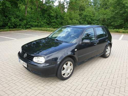

Aktuelle Infos zu dem Auto: Baujahr 2001 1.9 TDI 74 kW/ 101PS 305000 km gefahren
Ich habe das Auto etwa 2013
Seit 2016 führe ich Kosten Protokoll und es sind ca 3300 € in diesen Jahren entstanden.

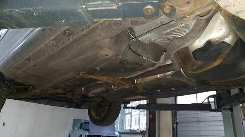

Unterboden Komplettschutz 160 €
