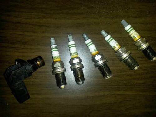

So, hab gestern mal die Motorabdeckung runter genommen, ÖL ist haupsächlich auf dem Ventildeckel, keine Ahnung wo das her kommt, normaler weise sollte es seitlich rauskommen. Naja die Kerzen standen nicht im ÖL, aber etwas schmierig halt überall. Hab mich entschlossen, dass mit der Ventildeckeldichtung erst mal zu lassen.
Habe dann Kerzen, Zündkabel und den Nockenwellensensor gewechselt. Ging alles gut, bis auf die Zünkabel, die neuen sind überhaupt nicht beschriftet, sowas blödes.
Hab ein Foto von den Kerzen und von dem Sensor im Anhang, ganz normal sehen die glaube ich nicht aus, bestimmt gut der Wechsel, in Moment läuft auch alles so wie es soll, bin gespannt.
