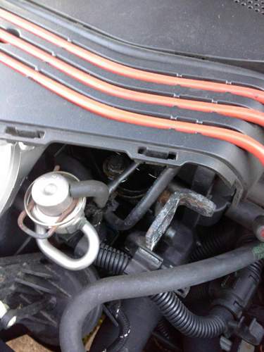

Jedenfalls evtl. hab ich jetzt ein Anhaltspunkt für die Ursache, habe die Plastikverkleidung gerade abgenommen und siehe da ziemlich viel ÖL, irgendwo drückt es da was raus oder es wurde daneben geschüttet beim Nachfüllen.
Evtl steht das ÖL auch bei den Kerzen und sonst wo, sehe in moment nichts, aber vielleicht wenn ich die Kerzen und Kabel wechsel.
Also meine Erklärung, ÖL= Flüssigkeit, in der Nähe von schlecht Isolierten Zündkabel nicht hilfreich.
Sehe ich das richtig, das würde auch erklären warum der Fehler ähnlich ist wie bei der letzten Motorwäsche.
Und dass er jetzt weg ist, weil ich nur an diesem Tag mal länger gefahren bin= viel ÖL was austritt??
Jetzt nun die Frage, wo kommt es her, kann es überhaupt auf normalen Weg dort hinkommen, also kommt es vom Motor?? Anbei Bilder, will gar nicht wissen wie es dort aussieht, wo ich nicht gucken kann. Übrigens ÖL hab ich extra im Auge behalten, weil ich das erste mal 0w40 vom Mobil reingekippt habe. MFA 2 Meldet knapp 1100 km seit dem ÖLwechsel, der Strich ist noch bei 3/4 ca der Markierung vom Peilstab. Was einen Ölverbrauch von etwa 0,3 Liter bis max 0,5 Liter entspricht. Was eigentlich in Ordnung ist. Aber wenn ich diese Menge jetzt über die Zünkabel kippe, vermutlich nicht so gut🙂
Nicht das nacher mein guter das 0w40 nicht verträgt, aber eigentlich ist die 0 vor dem W ja nur für die Schmierfähigkeit bei Kälte, hat nichts mit der Konsistenz ansich zu tun.
Anbei die Bilder, bei der einen Mutter hat es sich gesammelt, ich hoffe man kann es erkennen, eine kleine Pfütze. Wo kommt das ÖL her?

so sieht meiner auch aus denke das kommt von der Ventildeckel Dichtung.
Und mit deinen Problem eventuell liegt es am Kurbelwellensensor oder Nockenwellensensor sind beides hallgeber.
Hatte auch mal solche Probleme habe vieles ausgetauscht am Ende war es der Nockenwellensensor.
wo ist der genau, finde den nicht. wollte den auch schon ordern, das würde dann auch ab und zu das schlechte anspringen erklären.
Werden Fehlfunktionen der Sensoren nicht im Fehlerspeicher abgelegt?
