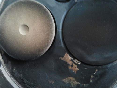

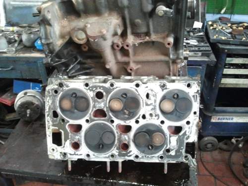

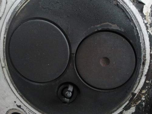

Bzgl. Kette und Gleitschienen: Die habe ich machen lassen bei ca. 240 tkm. Der Wagen war da ohnehin in der Werkstatt weil Klimakühler, Wasserkühler und diverse Kleinigkeiten gemacht wurden, und dann habe ich das mitmachen lassen. Es gab leichte Geräusche, weit weg von dramatisch, aber es war drumherum so viel weggebaut, dass man gut ran kam. Ansonsten Verschleißteile und ich habe ein Generalüberholtes Getriebe einbauen lassen mit einer neuen Kupplung und einem neuen Zweimassenschwungrad. Das war bei ca. 320tkm, die Kupplung war ziemlich runter, und das Schwungrad hatte richtig viel Spiel. War aber alles relativ günstig zu bekommen ehrlich gesagt. Der Motor als solches hatte einen Riss im Zylinderkopf (siehe Bilder) zwischen den Ventilen, den hatte ich damit schon gekauft - ohne es zu wissen. Der Wagen lief beim Kauf gut, hatte damals eine Gasanlage die schon lange falsch eingestellt war, daher der Riss. Irgendwann fing es dann damit an, dass ein Zylinder immer ausfiel, und schlussendlich wurde dann der Riss festgestellt. Habe einen neuen Kopf bekommen, die Ventile wurden neu eingeschliffen (oder wie auch immer man das korrekt nennt), alles an Innereien wurde angeguckt. Dabei kam dann die Nockenwelle mit neu, weil es im Prinzip das einzige Teil war welches einen erwähnenswerten Verschleiß hatte an den Nocken, der Rest sah wirklich noch gut aus. Als dann Jahre später die Kette neu kam haben wir uns die Innereien nochmal angesehen, und die Maschine sah wirklich gut aus - wird aber jetzt auch seit gut fünf Jahren nicht mehr auf Gas gefahren. Hatte die Anlage richtig einstellen lassen, aber es war eine italienische Stargas an die sich kaum jemand ranwagte - und als die letzte Werkstatt die Geräte dafür hatte dicht gemacht hat, habe ich die Anlage ausgebaut und austragen lassen. Fahre auch nicht mehr so viel als das ich sie vermissen würde. Insgesamt bestens zufrieden mit meinem Bora, der jetzt über 13 Jahre mein täglicher Begleiter ist 🙂
