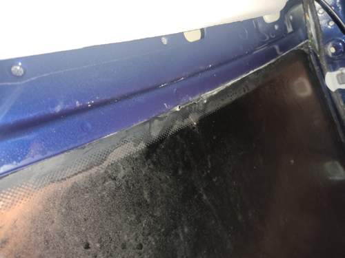

Gestern hat es den ganzen Tag in Bremen geregnet. Als ich heute ins Auto gestiegen bin, war ich etwas geschockt. Der Himmel und die Verkleidung an der rechten A, B und C Säule waren nass. Auch der Fußboden Beifahrerseite war nass.
Mein Golf 4 1.4 Liter aus 2001 hat ein Schiebedach. Ich habe heute den Himmel ausgebaut. Es sieht so aus als würde die Undichtigkeit nicht vom Schiebedach kommen. Die Abflussschläuche sind dran und es sieht auch nicht undicht aus. Aber es kann doch nur am Schiebedach liegen.
Als ich alles ausgebaut habe, war die C Säule am meisten feucht, aber am Dachhimmel war vorne höhe Sönnenblende Beifahrerseite am meisten nass. Alles sehr komisch.

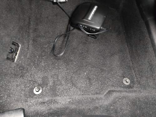

Ich habe leider wieder ein Undichtigkeitsproblem. Der Beifahrerfußboden und der Beifahrersitz wird nass.
Beifahrerfußboden wird mehr richtung Sitz nass. Also nicht da wo man die Füße lehnt, sondern da wo die Nipel sind wo man die Fußmatte befestigt (siehe Bild).
Beifahrersitz wird die Rückenlehne nass und nicht der Sitz. Vorallen wird die rechte Seite der Rückenlehne nass, also wo die B Säule ist.
Der Dachhimmel ist immer noch ausgebaut. Am Dach sehe ich keine Feuchtigkeit bzw. Undichtigkeit. Hat jemand eine Idee wo die Undichtigkeit sein könnte?
